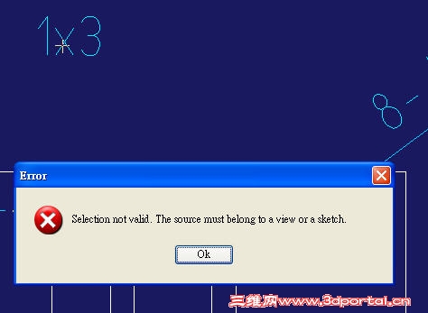

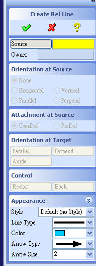

文本和符号加不了箭头
0 r: _5 q2 [0 J# w; h5 C( N 02.JPG + U8 }& {) P$ k, n. P
0 T0 }  p5 X3 s% d' I+ ?3 s7 @
发表于 2011-3-11 14:36:59 | 显示全部楼层 来自: 中国上海
你没有选择Owner了,箭头 文字和指向的图要存在于一个视图(View)或者自建草图(Sketch)中。
 楼主| 发表于 2011-3-11 18:27:58 | 显示全部楼层 来自: 中国广东东莞
已经研究出来了,就是我建文字或符号时没有选择属于的视图。
