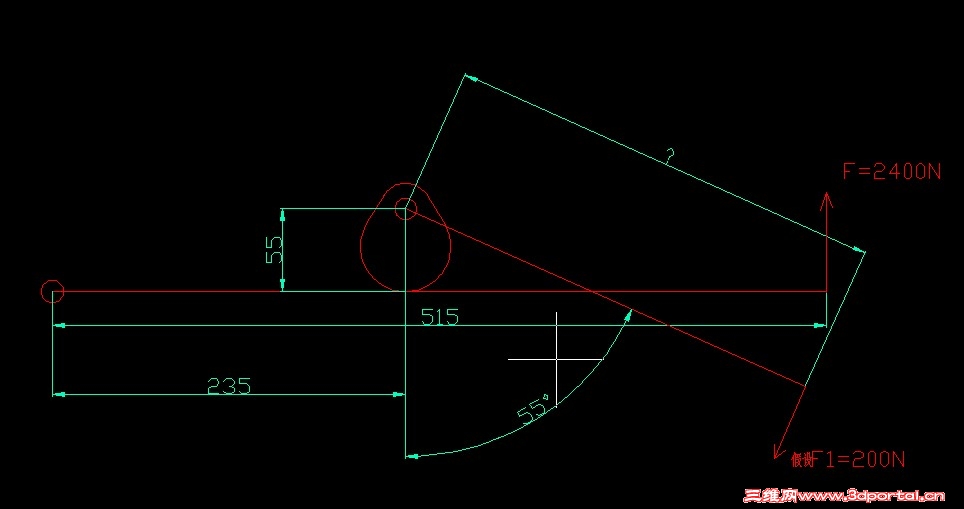

[求助] 需要多长的杆
发表于 2011-3-9 14:17:21 | 显示全部楼层 |阅读模式 来自: 中国上海
有一凸轮压紧机构,如图所示.请问需要多长的杆?
发表于 2011-3-9 21:47:02 | 显示全部楼层 来自: 中国四川南充
一般操作力在150N~250NM,根据这个参数计算就可以确定杆长度。再根据实际情况做修正。
发表于 2011-3-10 08:23:14 | 显示全部楼层 来自: 中国湖北武汉
楼主,你的图示状态得不到唯一解,你可以建立一个力矩力臂的平衡方程式,按2楼的提示去“试算”。。。。当力量多大时,锁止力臂多长,。。。。。得出一组结果,然后在实际的设计中综合布局空间来决定力臂的长与短。。。。。
发表于 2011-3-10 11:03:13 | 显示全部楼层 来自: 中国广东中山
是否是1185MM
