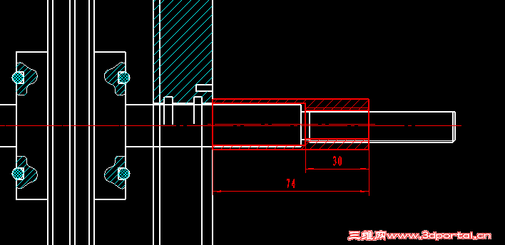

0 Z  D/ A5 X1 e% L4 u如图,红色的是铜螺母,前面一段是长的沉孔,后面一段是螺纹。用于锁住活塞,不让其在汽缸中向前运动。通过气源压力和缸径可以计算其输出力,螺纹为M10*1的,那么螺纹长度该怎么校核呢?

通常旋和10个螺牙即可,再多也没用处,反倒增加制造的难度
) W8 I" N: G+ U+ o' e$ u% d
4 n1 \- E' a6 S这个是限位螺母,需要用双螺母的结构来锁固

我想有理论计算依据,汽缸输出力大概200N.# B3 d2 g" T9 a
平时都是以直径两倍来加工的。至于锁定问题,我们是用M5的内六角紧定螺钉来固定的,应该没有问题。

应该是讲内螺纹的有效长度,参考JB/ZQ 4720-2006,倾向于12~15mm

螺纹段的长度你可以选择比M10的螺母的厚度稍微长一点

对于钢和青铜材料的螺孔,螺纹长度通孔是螺纹公称直径的1.2倍,盲孔螺纹长度等于螺纹公称直径。
( i" |, o: q1 P, I8 s/ U+ A. T若进行强度校核,先根据气压和活塞净面积算活塞的拉力,螺杆不需算螺纹受的剪切应力,只需计算螺杆的拉伸应力,因为螺纹的受剪面积远远大于螺杆的受拉面积。对于螺母,可校核螺纹的受弯和受剪应力,计算受力面积时,螺纹长度取等于螺纹公称直径。

哦,我们用的是黄铜,可能是H65还是62的
