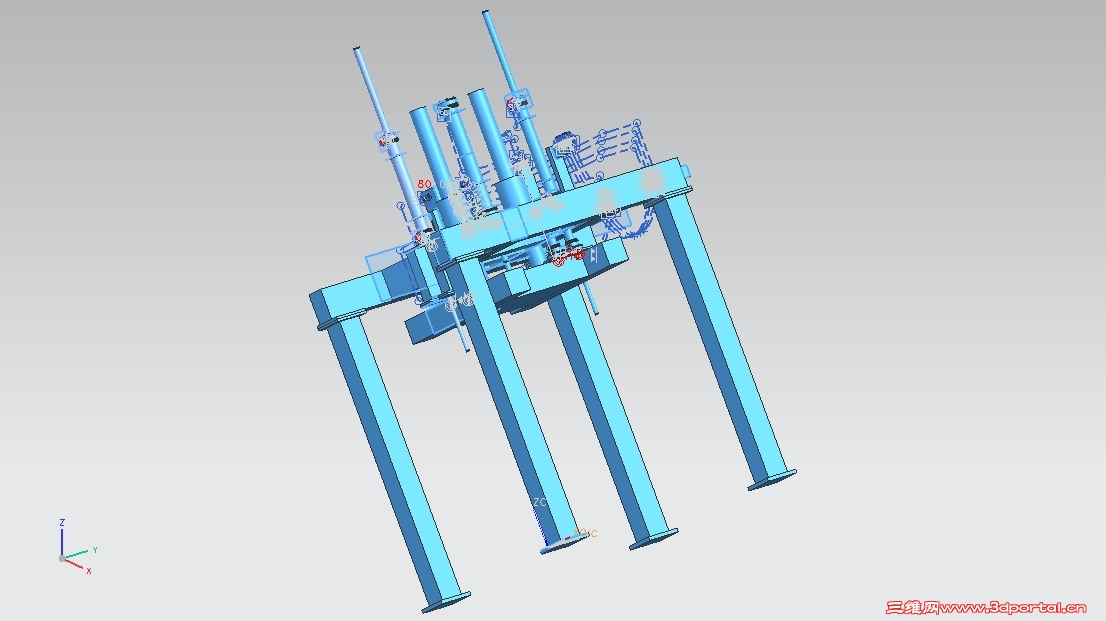

装配后发现产品位置不正,能实现摆正吗?; x  a, k9 H3 |" b4 z/ R
单个零件,采用 移动对象 从csys到csys 可以做到,可是整个装配体(带有管路)怎么实现
发表于 2011-3-9 16:19:05 | 显示全部楼层 来自: 中国香港
我说个思路,不知道对不对,你可以试试,你一个零件载入时使用的是绝对原点吗?/ s9 p2 o, m1 {$ ?. X7 n  ~" p$ D
如果是那证明第一个零件绘制的时候就是歪的,用修改坐标系的方法摆正他,装配就正了
 楼主| 发表于 2011-3-9 16:29:54 | 显示全部楼层 来自: 中国河南洛阳
RE: UG 装配体旋转问题
谢谢sytgos版主热情回复。9 C. q: T0 R/ a5 s+ R. e/ V
第一个零件检查过 不歪。
' _' B& x4 @- c装配后,零件都是正的,后来我添加管路走线时,加装了几个管接头,不知道怎么就歪了。, e  u1 L& F9 X8 d! @8 Z  }4 ]& d
装配体实现摆正,没有招吗,我传个源文件,麻烦看看 谢谢
11jingyaxian.rar
1.57 MB, 下载次数: 4
 楼主| 发表于 2011-3-9 21:21:21 | 显示全部楼层 来自: 中国河南洛阳
单个零件能通过移动对象来实现移动和旋转,打到产品摆正的目的/ `& t# f' N* u  g* R: T, |
为啥装配体不行呢  奇了怪
发表于 2011-3-9 21:54:55 | 显示全部楼层 来自: 中国黑龙江鸡西
+ ]1 c- h+ O% ?5 F9 n) H/ _
% A+ |$ o+ j7 d5 I装配模块里面不是可以重定位装配组件嘛,重新定位一下不就OK乐,先解除管道的约束,再重定位旋转,不知道行不行
