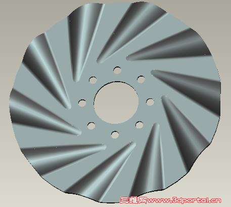

[求助] 请高手帮忙看一下这个怎么画啊
发表于 2011-3-9 18:14:02 | 显示全部楼层 |阅读模式 来自: 中国辽宁沈阳
发表于 2011-3-9 22:59:23 | 显示全部楼层 来自: 中国天津
这是一个钣金件吧,照实物测量还是搞设计?
 楼主| 发表于 2011-3-10 08:40:23 | 显示全部楼层 来自: 中国辽宁沈阳
画出它的形状就可以,不要求尺寸精确
发表于 2011-3-10 08:50:29 | 显示全部楼层 来自: 中国广东深圳
多上几张图啊,一张图哪够
 楼主| 发表于 2011-3-10 09:51:30 | 显示全部楼层 来自: 中国辽宁沈阳
我只有这一张图,主要是周围那倾斜的波纹槽怎么画呀?
 楼主| 发表于 2011-3-10 10:33:34 | 显示全部楼层 来自: 中国辽宁沈阳
有高手在吗?

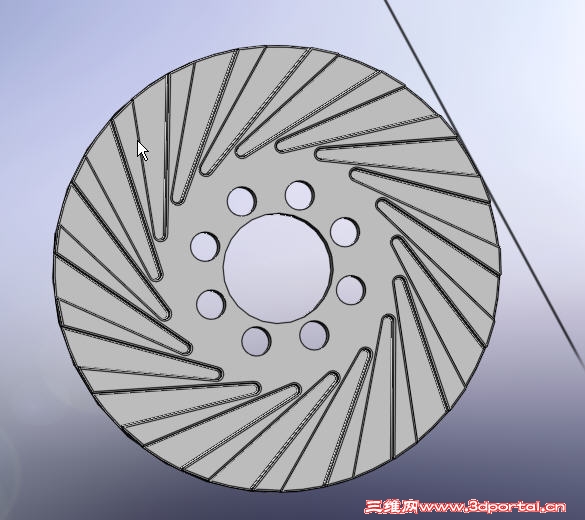

发表于 2011-3-10 11:07:36 | 显示全部楼层 来自: 中国江苏无锡
是这个吗?
kevin_pcac + 2 技术讨论
 楼主| 发表于 2011-3-10 11:17:02 | 显示全部楼层 来自: 中国辽宁沈阳
不太一样,周围的倾斜槽应该是波纹形状的

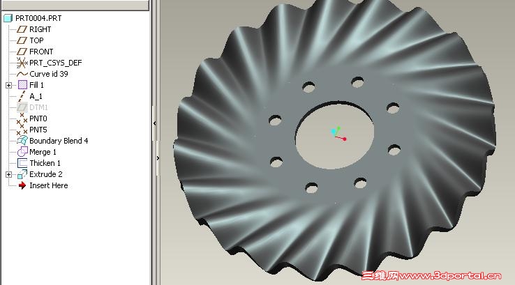

发表于 2011-3-10 16:05:24 | 显示全部楼层 来自: 中国北京
用扫描命令试试
发表于 2011-3-10 17:26:33 | 显示全部楼层 来自: 中国北京
大概是这个样子吗?
kevin_pcac + 2 技术讨论
 楼主| 发表于 2011-3-10 21:09:26 | 显示全部楼层 来自: 中国辽宁沈阳
差不多吧,能告诉一下是怎么画出来的吗
发表于 2011-3-10 23:22:38 | 显示全部楼层 来自: 中国江苏苏州
画两条波浪线进行边界混合建个面,再阵列。
发表于 2011-3-11 08:04:34 | 显示全部楼层 来自: 中国北京
因为图片只有一张,看不出具体结构,只是猜测,我是先旋转出轮廓,然后建一个倾斜的基准面,在上面画一条线,然后沿这条线扫描切口,然后阵列,倒圆角就OK了

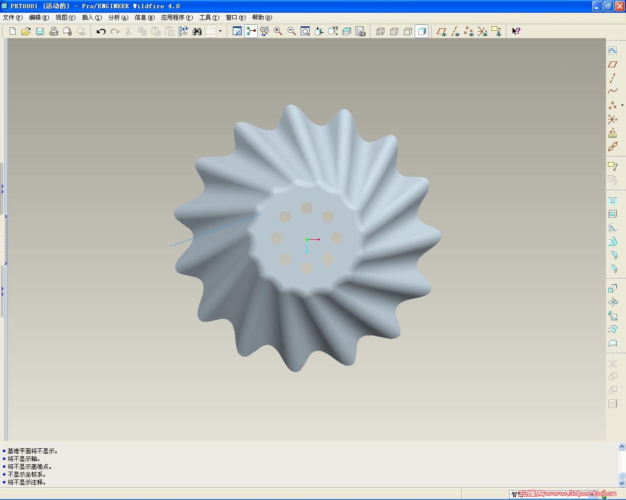

 楼主| 发表于 2011-3-11 09:02:46 | 显示全部楼层 来自: 中国辽宁沈阳
谢谢大家的帮助!可是和我那个还是不太一样,周围的波纹不是分布在锥面上,而是在一个平面上,就是一个周围有倾斜波纹的圆盘
发表于 2011-3-11 09:55:09 | 显示全部楼层 来自: 中国香港
图看起来不是很清楚,这个样子吗!
 楼主| 发表于 2011-3-11 10:02:03 | 显示全部楼层 来自: 中国辽宁沈阳
差不多了,只是周围的波纹是连续的,中间没有平面,波纹形状是正弦曲线
发表于 2011-3-11 10:10:01 | 显示全部楼层 来自: 中国北京
是这样子啊,再想想看
发表于 2011-3-11 10:21:49 | 显示全部楼层 来自: 中国湖北武汉
用钣金画,还快些!!
发表于 2011-3-11 11:29:28 | 显示全部楼层 来自: 中国香港
边界混合画曲面,用控制点。
