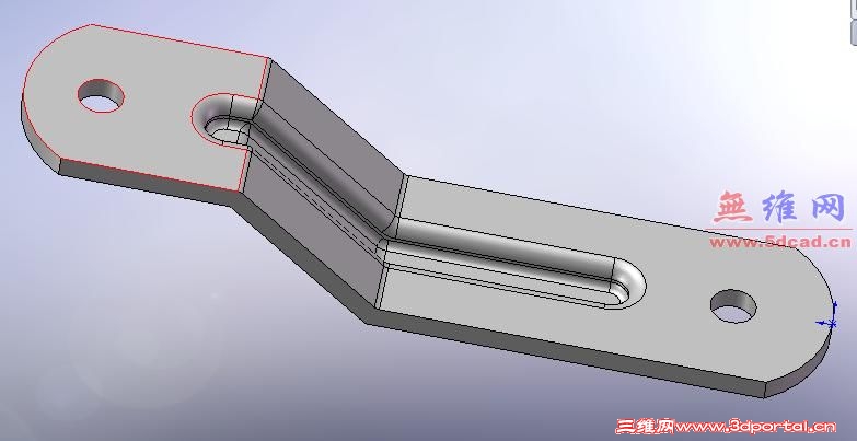

各位好!2 j4 V5 {9 Z* m' Q( U
      如图钣金件的筋怎么用成形工具做出来?请高手做个成形工具的教程,谢谢!

你这个最好是做个实体来压凹,钣金成型工具恐怕不能支持多个面。个人意见!

1.压出中间的加强筋 ,平板落料(带出两边的孔); z! V! ?& Z5 x- w) r1 \
2.折两道弯
( S$ n' n8 p& o" I3.完活+ F% W( d9 u0 ?0 w4 e- N
' F5 f0 x; E+ m2 F1 K2 J* d
这个钣金件用CATIA很容易做出来的6 g: R4 q; }; j9 H2 W+ W) y& b6 u$ H

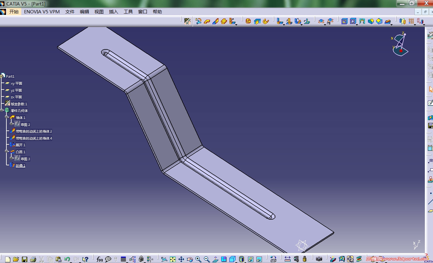

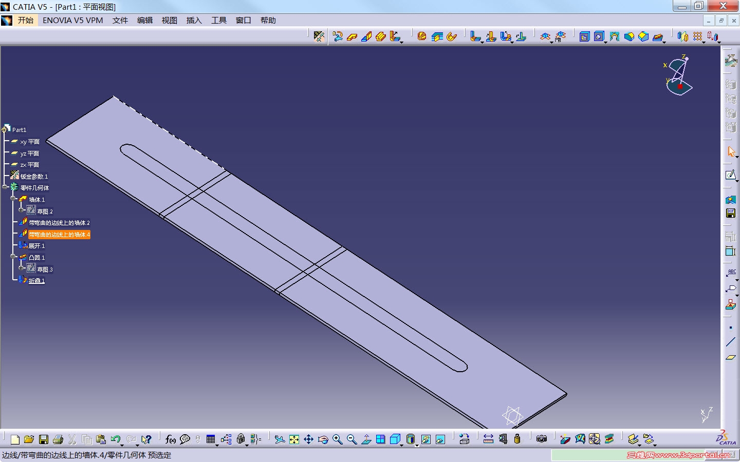

在CATIA里先做出折弯后的外形,之后展开两道折弯后做加强筋,再重新折叠就可以做出来了。(供参考)

0 H3 j/ ~9 J% b这个东西在SW里用钣金功能实现是有点难度,楼主可以用实体做出来后,用SW下的钣金展开外挂插件把你用实体画的这个零件进行展开(方法供参考)/ o5 ]* ?) f) {) d( W" f0 w
: ~( c& V+ T7 P7 w$ l- z
如果楼主工作中这种冲压类型的钣金零件多,可以考虑用用CATIA或者UG来做
. x& m/ S( x8 R. W3 J/ w
% H9 A9 A7 d) H( _**************************************
, h9 |# {. u# R- {8 [附下图,在CATIA里轻松做出并展开/ o0 T6 c9 y; Z, O  V- P
