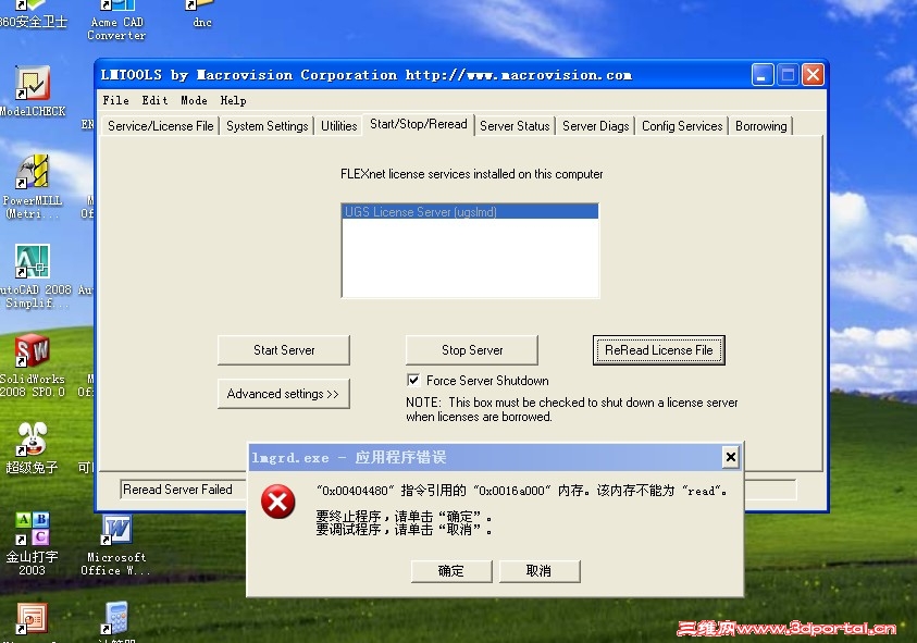

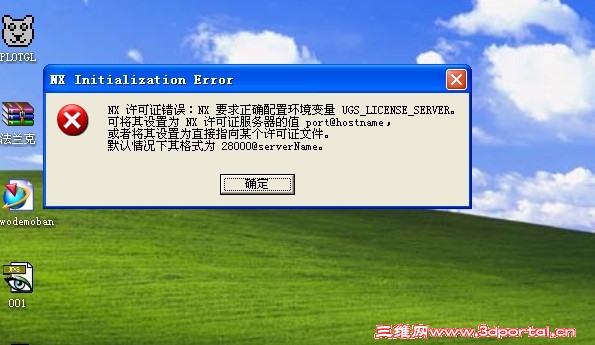

* C7 m; w6 H) s: K/ `配置许可证的文件的时候出现了第一个图这个提示,接着打开UG7.5的时候出现第二个图的提示。是那里出问提了啊 $ L, m+ q: G* _) E2 X# t1 y" W
( p; n* v) Y3 {3 R
请大家帮帮忙!谢谢!

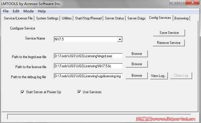

如果只装的7.5.2.5这个版本的话,就这样解决!以管理员身份运行服务器配置程序,把原来安装时默认的那个删掉,自己再重新创建一个服务,见附件图,然后再重启电脑就OK啦!
