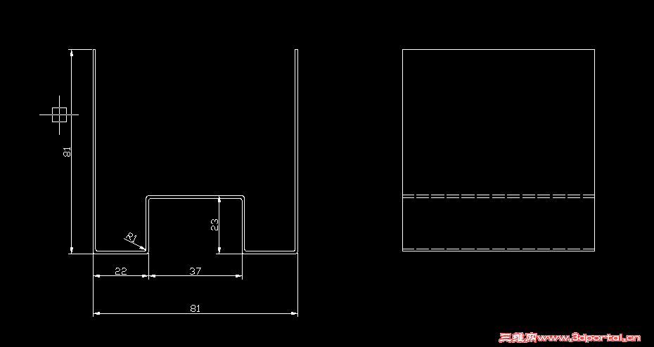

如图这样的弯用折弯机怎么折或用什么样的工装加工合适啊,请教大家有没有好的方法

1、量小:
. h# T, z: x( c8 W1 rA、若有相应折弯机模,采用折弯模分工序弯曲;1 c3 ^  l9 t. a! [
B、 若无相应折弯机模,可制作简易模, 采用折弯机或冲床分工序弯曲;
2 t6 t- U: B( E7 z& d9 w$ ^
( i5 X* L, V/ {% \2 z2、量大:可考虑专用折弯模,采用冲床一次弯曲;
4 G$ H$ h, A2 B4 ]+ [! P

4 B  q3 ~4 U$ O. V/ {/ k& ^2 E. E如你说的如果按B来加工的话该怎样加工,能把具体步骤说下

一次无顺序折弯料带会在中间凹槽部位两侧拉断,如果非要使用一次折弯,一定要做好折弯顺序,即先完成中间部分折弯,此期间保证两侧进料通畅,此种结构表较复杂。通常的结构使用二次折弯,先完成内部凹槽(包括压平),再完成两侧弯。

量小的话可以做简易模5 n/ e' Z4 m+ c
量大的话要开正式模
" B  R$ a2 ]  i, q( a这个件用折弯机做,不理想
发表于 2011-4-20 15:54:51 | 显示全部楼层 来自: 中国上海
如果用折弯机,可以用大弯刀上模折。
发表于 2011-4-21 07:02:19 | 显示全部楼层 来自: 中国江苏徐州
这个可以用两幅模具分步折弯,也可用带滑块的模具一次折弯
发表于 2011-4-22 11:24:26 | 显示全部楼层 来自: 中国北京
就一句话:没有成形模是折不出来

# w6 b6 C( {# A9 Q6 I请问,如果只有一台折弯机,能折的出来吗???

如果量大,可用级进模制造,先啦凸台 ,在折弯,在切断,导料放在中间工艺孔内!
发表于 2011-7-22 13:03:37 | 显示全部楼层 来自: 中国广东深圳

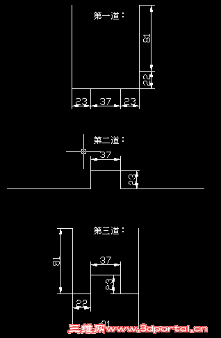

可三步折,1:先折标有R1的那个角,再折中间的,最后折两边的

& g! `) |: Q) J5 m我认为直接做副成形模,直接可以成形出来,这个零件中心对称,上下模跟你零件一样,下模加弹顶装置就行,不用搞那么复杂。
, u# @  ?$ N# _( _( ^3 Y* K如果直接用一般折弯机折的话,就要搞好折弯顺序,还要看你的折弯刀在折弯时有没有干涉零件。$ ^9 j% v' Y* n4 i& F
我同意楼上的折法,看这样能折出来不,我画的是直线折弯示意图,不知道你料厚,具体展开尺寸要你自己计算了,有问题主要是第二道弯,不知道上道折弯的零件能不能放入折弯下模中,并且折弯槽也不能干涉:
6 V0 j: S% A& e  R! o0 d QQ截图20110723004743.png
开亮 + 5 技术交流
