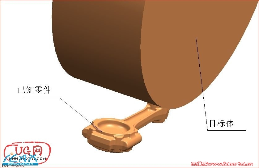

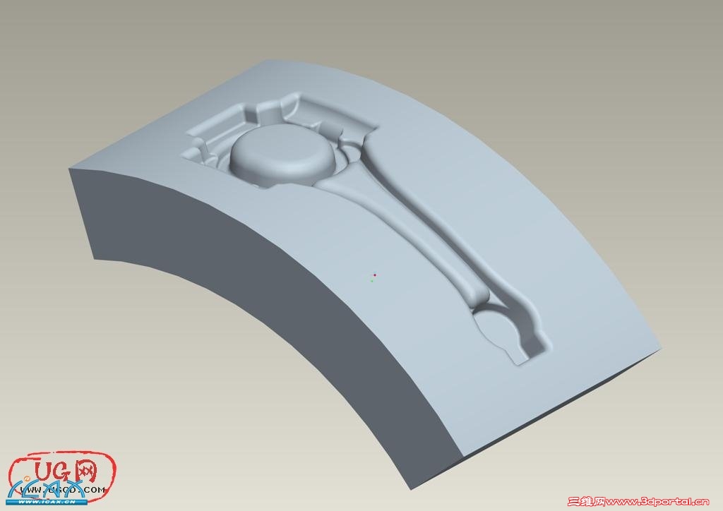

如图所示:想在图中目标体(圆柱体)上做出零件本体的辊锻模具,零件本体已经作出。这就相当于把零件本体折弯以后到圆柱体上,请问在UG里面怎么做这样的模型?请各位高手指招,谢谢!下面这个图是别人在PR/e里做的! Y3 a: ^  D5 r/ w, D, }' w

发表于 2011-3-14 17:06:40 | 显示全部楼层 来自: 中国浙江台州
这种零件PR/e软件能本体折弯????
 楼主| 发表于 2011-3-14 21:25:09 | 显示全部楼层 来自: 中国青海海东
7# 603803 这是我转的帖子。pre我也是不清楚会不会本体折弯,但我想明白ug怎样做???
发表于 2011-3-15 10:19:50 | 显示全部楼层 来自: 中国浙江台州
ug一步弯成不能,要用多种命令步骤能做成。

发表于 2011-3-15 21:54:15 | 显示全部楼层 来自: 中国江苏徐州
这个零件很厚,应该是金属型或浇注
发表于 2011-3-16 06:38:49 | 显示全部楼层 来自: 中国江苏徐州
可以用型腔功能分步做出来

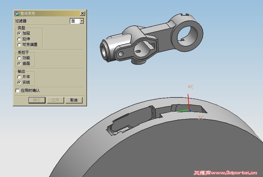

发表于 2011-3-18 13:02:38 | 显示全部楼层 来自: 中国重庆
楼主用 整体变形 试一下,* ?0 ^, ]' X# G
乱弄了下
 楼主| 发表于 2011-3-20 20:14:59 | 显示全部楼层 来自: 中国青海海东
17# JIALINGJIANG 我的7.0上没见着整体变形呀?还请详细点。请把你做的这个prt给我。我将感激不尽。

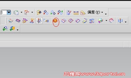

发表于 2011-3-21 12:59:32 | 显示全部楼层 来自: 中国重庆
18# shier
3 [1 t4 `, s2 j0 N' b7 Y给个视频你看看,也是之前在论坛下的
@@整体变形.rar
675.12 KB, 下载次数: 77
发表于 2011-3-21 23:57:46 | 显示全部楼层 来自: 中国江苏南京
7 N* Q/ b7 b! K( T  H2 {0 mshier 发表于 2011-3-20 20:14 http://www.3dportal.cn/discuz/images/common/back.gif
6 z5 c/ O8 E# S! O, q. B3 q
有的 只是不好找 图标似乎变了
( Y6 `4 q" s! G7 N楼上的截图很好 圈出来的那个图标就是
