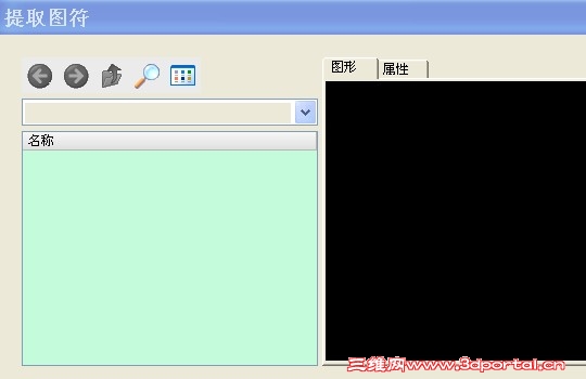

3 l- k. P0 J9 L+ {  P(更新)安装caxa实体设计2011r2后,运行工程图,打开图库里面却没有任何东西,请问这是怎么回事?7 u% O0 `7 F0 p1 M' U0 m6 M

有的,你重新安装一下。
发表于 2011-3-10 08:49:55 | 显示全部楼层 来自: 中国浙江宁波
安装r2应该在r1的基础上升级安装。单独安装可能是没有图库,r2应该是一个升级程序吧,你可以再用r1单独安装一下图库应该也可以。

楼主的 caxa实体设计2011r2是电子图板无图库?到文件夹里面查一下是否有图库文件就知道了......
发表于 2011-3-10 10:09:43 | 显示全部楼层 来自: 中国河南郑州
俺的有。看看选项中的图库路径对不对。

我把另外一台电脑里的图库复制到这台电脑上,在选项里的改了一下图库搜索路径,工程图2011r2就有图库了。谢谢各位。
