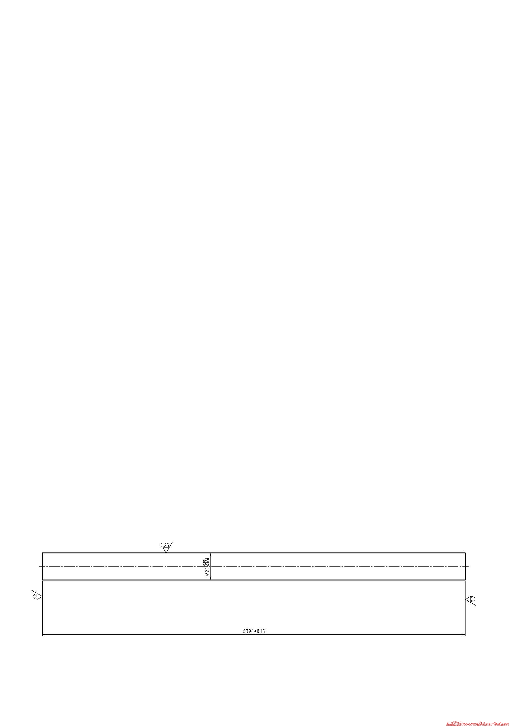

$ _9 b- p) C' [# y( Q/ ^4 g0 ]- i& }请教高手,该工件如何加工
0 b/ ^9 j# _7 U) p: Q                     F__共享_666.jpg
 楼主| 发表于 2011-3-10 08:46:44 | 显示全部楼层 来自: 中国山东威海
工件直线度0.03,请高手指导,在线等
发表于 2011-3-10 09:15:18 | 显示全部楼层 来自: 中国山西太原
在2楼补充了要求的直线度,说明是根光轴,1楼图中394前的φ说明是加错了。# D2 T" {* j' h* Q; e3 i6 n% V) V4 T
此轴公差和表面粗糙要求较高,若两端打中心孔加工时需调头,这样就会带一定误差,为避免调头误差产生,车时一端留工艺夹头,并加工退刀槽(砂轮越程槽)。
6 y- D" R2 q+ P0 f% G1  粗车外圆及一个端面,车工艺夹头、砂轮越程槽,长度留余量。
/ y7 K8 r3 R+ n) A; K2  调质处理。
9 I* ?8 B8 h" {. W3  车光工艺夹头、车外圆(留磨削余量)、车成一个端面。7 E, Q3 L8 G1 g8 \+ c: T) p
4  磨外圆、精磨外圆。
* k- U# U& _! A5  车去工艺夹头,长度车成。调头车成另一端面。

请问楼上,是否可用无心磨床

若有条件可用 MG10100高精度数控无心磨床。
9 g- N2 X7 {! I$ i8 c工作精度:
" ]9 m1 U1 d5 U. O# {% s+ m# W圆度      0.001mm5 N* b/ ?2 m9 v% K; n! {" Z9 M
圆柱度      0.002mm
* O) T% {; V" ^3 m粗糙度      Ra0.2

材料为铬钼合金钢,热处理HRC55-58

楼主,如果是批量,建议用无心磨床加工。。。。。。

+ A; n0 ~* y( m- _普通无心磨床的精度不知怎么样,需要几次磨削光洁度能到0.25,磨料如何选择,磨削参数如何选取

至少磨削二次* \' K: M2 [- `
精磨选用粒度100~120砂轮
- k% g. w7 ^  D* ^; F! Z  _需要仔细精修砂轮0 |1 v  u4 |8 w/ w; h
进给量0.005/次
