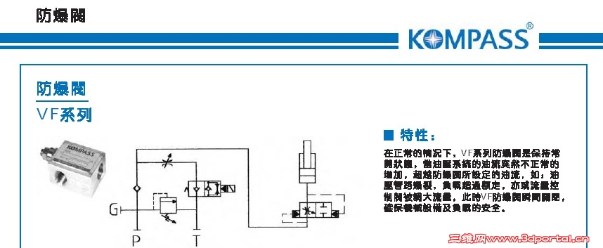

发表于 2011-3-28 21:12:24 | 显示全部楼层 来自: 中国江苏泰州
不知道你需要的是不是管路防爆阀,如果是可以和我联系15152666609
