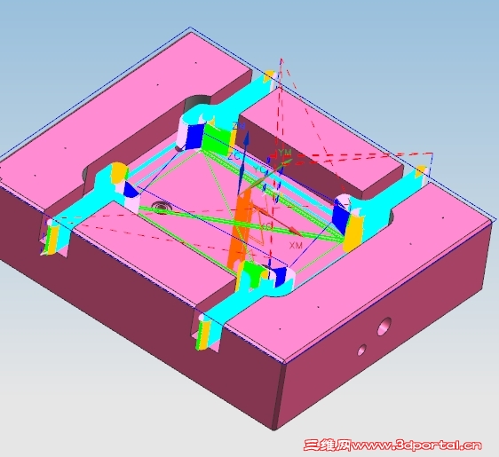

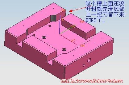

UG二粗有些地方上面都还没锣就先锣下面了。

这是因为设置了重叠距离。

我用的也是UG4.0.25,也出这样的问题,当时比较忙没仔细检查,上机后断了一把D4
发表于 2011-6-9 10:55:12 | 显示全部楼层 来自: 中国广东深圳
公司的软件无法升级,我的解决方法是侧面和底部分开来计算
