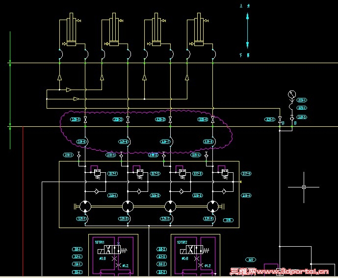

8 G& ]  h7 ?$ E! R2 m, P* [2 [  K有一冷床如图示,四升降油缸由同步马达实现同步,刚更换一个升降油缸后,这个油缸始终落不到底,请问这怎么查啊,我拆刚换油缸的下腔油管能够迅速落到底. h+ b6 @! V2 ], o

你的溢流阀压力设定有问题

3楼所说正确。, z3 O# z! h: z/ z  [) p
如果同步阀没问题的话,应该同时更换另外3个油缸的活塞密封件。

没错油缸和溢流阀是值得考虑的

也有可能油缸要排气,实在不行,把管子对调,换到别的油缸上去,看看怎么样。

你把这个油缸的压力调高! 如不行  那这溢流阀有问题了! 这系统我们做个多台!
