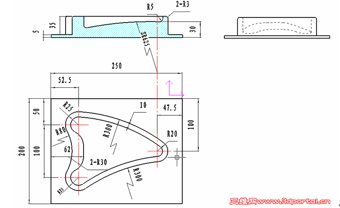

请问这个图CAD三维造型怎么画,急急

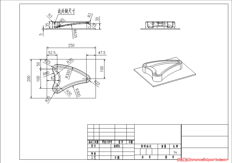

楼主的图好像缺少尺寸,我估计画了下,看对不对。& T1 x: B9 A4 C$ q' w( A3 @
由于图片放大可能不清楚,就又上传了个PDF格式的。CAD2008作图。, Z5 j/ Y- o. m  d# S' W0 k' `
