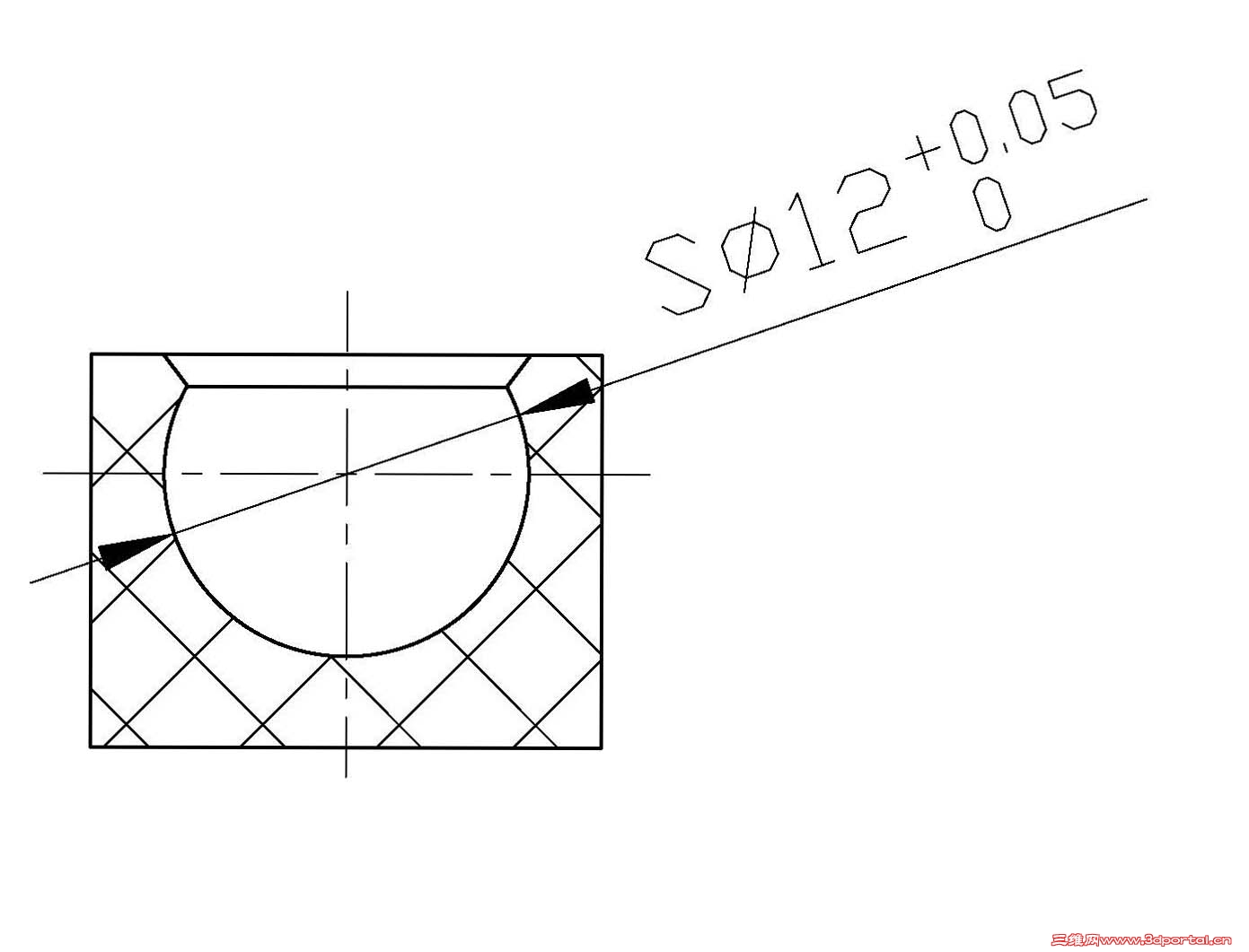

如图怎样检测球面的尺寸,能否制作一个专用检具。! `1 m9 M% _; ?$ o: d' d, W

我做进口量具的,现场用的方式有三种方式1.用气动球形测头,2。用传感器电感测量,3.用带表塞规测量。3 a  n/ n4 H+ P$ J
1和2测量精度较高,费用也高,3费用较低,重复精度0.01以内绝对没问题。

看你检测的目的是什么,如果是精密的抽检可以用三坐标。$ f# a6 M  F& x* J+ P
如果只是现场一般性的普检,可以制作一把形似汤匙的检具,抹红丹。

是个球形的,作专用检具显然是不现实的。

可以用三座标测量仪进行测量。
5 Z0 z$ W7 M8 P( ?( l很想知道这东西的装配方法。

用内径量表就可以测量。

我做了很多测球径的专用检具,怎么不现实呢

内球测量专用量具不好做,要求精密可用三坐标,一般现场用内径千分表(或百分表)

用内径千分表测量是最快和成本最低的方法   如果用仪器测的话   可以用三坐标或是内径测量仪(相对测量)。
