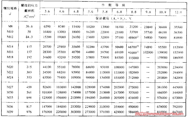

23bar的蒸汽管道法兰连接的螺栓等级是采用4.8级还是8.8级;管道的膨胀节该如何设置。膨胀节上是不是有限位作用的螺杆。

发表于 2011-3-14 10:21:57 | 显示全部楼层 来自: 中国山西太原
根倨内部压力和使用法兰及螺栓规格计算一下单个螺栓受的载荷,对照下表选择较为稳妥。

发表于 2011-3-22 13:05:56 | 显示全部楼层 来自: 中国北京
根据使用经验,建议采用专用级的紧固件而非商品级的。
