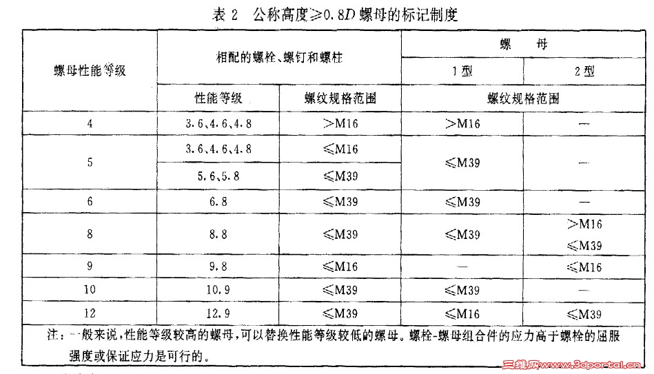

螺栓与螺母等级如何配合?如螺栓采用8.8级,螺母应该采用多少等级?另外:螺栓用8.8级,螺母用4级,这样有意义吗?

一般螺栓、螺母配合正好差0.8。比如4.8与4;6.8与6等等。但是考虑使用情况如果螺母不好更换,螺栓比较容易即可变为螺栓4.8螺母5。这样比较经济合理。
' b# |9 I  [6 D( w8 {8.8与4级太不科学。

螺栓和螺母的抗拉等级相当最好,不至于造成浪费,螺栓用8.8级,螺母用4级,使用的时候只能用到4级,螺栓的强度大大浪费了,何必呢。; H3 S5 ]7 Y8 U: }% X( y
GB/T 3098.2-2000《紧固件机械性能 螺母 粗牙螺纹》提供螺栓、螺母强度配合方案。

螺纹副中螺母的性能等级低于了螺栓则受力将降低,则螺栓的性能没有应用起来。属于浪费性质

一般螺母要比螺栓低一个等级,如螺母选用10级的,螺栓为10.9级的。这样损坏时换螺母就行了。

1.螺母的强度等级应不低于螺栓等级,至少相同等级;5 ?! ^6 G- ^+ f8 N- x" C
2.螺栓8.8和螺母8的强度等级是相同的;螺栓后的“.8”表示的是屈服强度是抗拉强度的80%。

螺母比螺栓强度低一点的别一个原因是: 螺栓的失效通常不易察觉,有时是突然的。而螺母失效更易被发现。也是考虑了安全方面。
