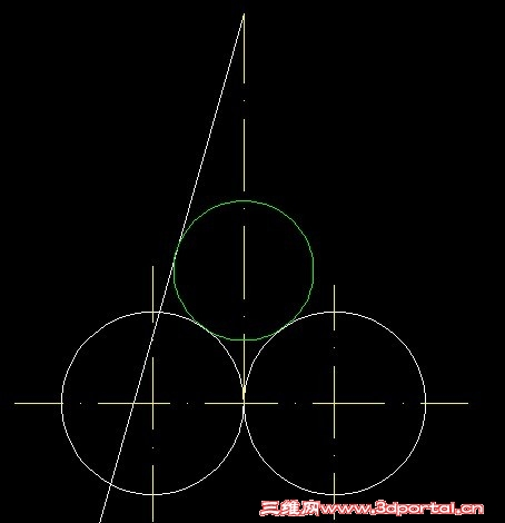

用几何方法画一个圆,这个圆要与已知的2个圆和1条直线相切,如图绿色圆+ e5 k$ I  {' V1 D5 f
想了很久都没想出来,都要做函数曲线,几何没学好,不知道各位前辈有没有办法画出来?谢谢

这个圆要与已知的2个圆和1条直线相切。那么这条直线和2个圆是什么关系

1、与两个圆相切的圆,圆心与已知两个圆心之间的距离差是常数,为一双曲线。0 I9 s, }! _0 v0 ~9 ?
2、与一个圆和一条直线相切的圆,圆心与已知圆心的距离和圆心到直线的距离之差是一个常数,可将直线适当平移,使圆心到平移后直线的距离与圆心到已知圆心的距离相等,为一抛物线。
2 S! g+ c) b6 o; p3、双曲线和抛物线相交点即所求圆心,如果没有交点,在这种位置关系下可能做不出所要求的圆。

直线和两个相切的圆 是什么关系 仅仅是画图 你用3点相切画圆的方式 可以得出

我想要几何方法 谢谢应助

恩,是这样的,谢谢 看来单纯的圆规直尺画不出来了

CAD 中画圆指令有与三个已知要素相切的指令。

" n' j" Q' E. Q% p( q2 w圆规和直尺可以做出来。好的方法我不知道,最笨的方法,就是用两条抛物线相交求交点,两条抛物线的对称轴方向一样,求交点就是一个一元二次方程,二次方程的根是可以用尺规做出来的。

如果其中一圆与直线有交点,情况还要简单一些,可以通过反演将与直线有交点的一个圆变成一条直线,另一个圆不变。就变成两条直线和一个圆的情,9 J2 v3 C6 ~! |: H* w. e! c. w* C
6 m# n% s! R& N: f2 E. i
同样,如果是三个圆,也可以通过反演变成两个圆和一条直线的情况,

7 O" d4 V" X+ c. M% i7 ]& N如果您一定要用平面几何来绘制,且有反演的几何功底+ L( v" }9 R7 e9 f' ~. S* N5 x/ J# `
try here:1 I0 v$ _9 B$ m9 Q% R: n8 d; V& n5 G
Given a line and two circles, construct the circles tangent to all three
- I9 X* N( I  ~5 ^' y, l4 fhttp://www.susqu.edu/brakke/constructions/38-TwoCirclesLine.htm
