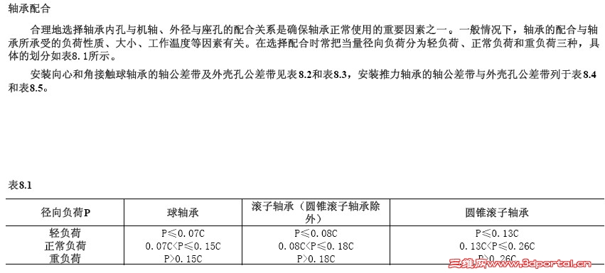

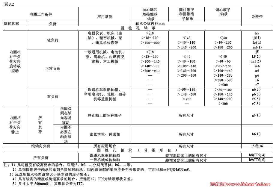

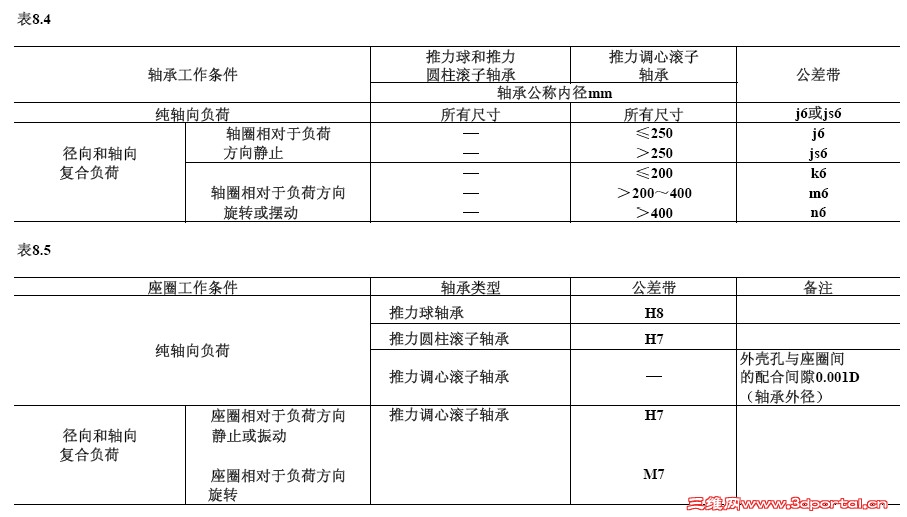

动轴和定轴,轴承内外圈分别用什么配合??
发表于 2011-3-12 09:34:18 | 显示全部楼层 来自: 中国湖南岳阳
一般来说,轴承内圈转动时,内圈为较紧的配合,外圈为较松的配合;
- `) }+ T! Z# l/ M$ N" }& f" ]轴承外圈转动时,内圈为较松的配合,外圈为较紧的配合。
, I7 o" d/ z& S/ T# p具体情况还要看实际工况来定,请参考LYC轴承配合建议。

这个该仔细看看设计手册后再选
