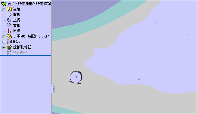

! B! g3 V: K5 ]( P. M% d2 ]不必建立虚拟零件,只要在装配体中建个虚拟特征(如虚拟孔特征)即可。
; W+ g/ P1 R- M7 c3 n# H3 j
4 ?. E2 m/ ^) t( ~( ~. a% G! E见下例9 a! n7 J- t; e. t7 `
' Z( L# G, f0 H0 X! e& f- _3 b
chenjun520601 + 3 应助
