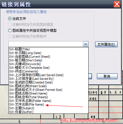

求助各位大侠,我原来用的是SW2009,我才装好了SW2011,使用中在从零件生成工程图时,工程图中没能直接生成图纸名称.4 q- [3 ~- B, K
我是升级到2011,原工程图模式中是可直接生成名称材质与重量这三项的,现在工程图上只有两项了,材质与重量还可自动生成,零件名称没有了.! u0 A1 s# k+ {/ ]; A: N! Q
原来一直用了这一项,现在少了这一项真的还挺别扭的.) l$ }0 e- M# D+ B% _
请教各位大侠了,怎样才能调整出来呢?
( G  ]- U* Z) q2 O. m先谢谢了!!!

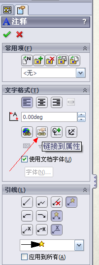

发表于 2011-3-12 16:52:46 | 显示全部楼层 来自: 中国广东佛山
应该链接属性即可,在工程图按“注释”命令,然后按图操作

发表于 2011-3-12 17:00:18 | 显示全部楼层 来自: 中国广东深圳
在标题栏加$PRP:"SW-File Name"

发表于 2011-3-13 13:47:39 | 显示全部楼层 来自: 中国湖北鄂州
属性链接最好!标题栏的所有项目都用属性链接。
3 B8 V' \- H+ O  G这些都是玩SW的基础知识。
