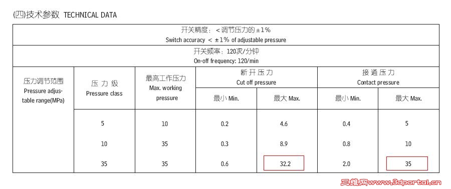

俩个压力继电器,设定的压力范围是26.5~26,可是,释放压力到达25MPa以后,不能及时复位,是什么原因了压力继电器是新的
 楼主| 发表于 2011-3-12 18:04:00 | 显示全部楼层 来自: 中国江苏泰州
hed40型的  35MPa的
发表于 2011-3-12 20:57:41 | 显示全部楼层 来自: 中国山东威海
这应该是柱塞式压力继电器,应该实行防震安装,不受液压冲击。最大设定压力35Mpa。

发表于 2011-3-12 23:36:28 | 显示全部楼层 来自: 中国四川成都
很正常。设定压力越高其返回差也越大。

 楼主| 发表于 2011-3-15 11:30:24 | 显示全部楼层 来自: 中国江苏泰州
没有加管路,这个估计是压差的问题,压差到了4~5个MPa,才能复位,让人郁闷呀
发表于 2011-3-15 13:04:01 | 显示全部楼层 来自: 中国天津
遇到质量不好的还要大些!

发表于 2011-11-7 10:49:34 | 显示全部楼层 来自: 中国湖南湘潭
这也是个问题,用机械式的由于摩擦力,10%的滞环很正常。9 o! w$ G0 r9 E# a/ g( G
我曾经用电子式的,电器的畜生又总是同你计较小数点后面是0.5还是0.6,那个1%都不到啊!
