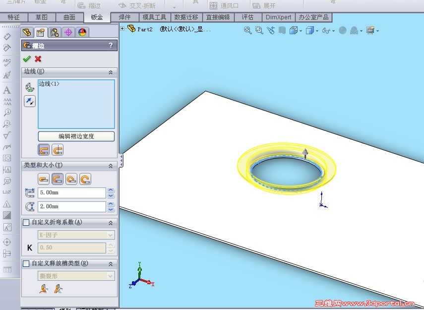

钣金里面有一个“褶边”,你看一下是不是你要的。

钣金里面有个褶边  是不是你要的?他可以卷边

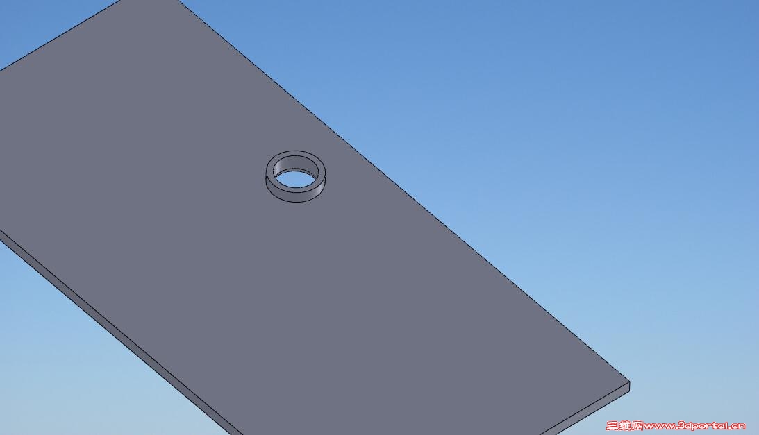

发表于 2011-3-14 09:32:17 | 显示全部楼层 来自: 中国山东青岛
不知道8楼说的那两种方法 符合条件吗

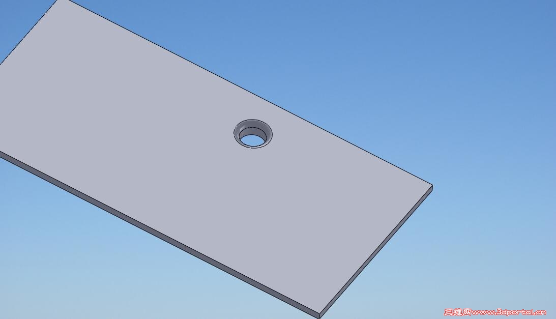

发表于 2011-3-14 11:31:48 | 显示全部楼层 来自: 中国江苏苏州
可以的,用成型不好做吧,是不是这样的效果?
chenjun520601 + 2 技术讨论
发表于 2011-3-14 13:19:15 | 显示全部楼层 来自: 中国山东济南
对,我想应该就是楼上的这个效果。
发表于 2011-3-20 18:33:05 | 显示全部楼层 来自: 中国广东深圳
不是吧,,我理解的楼主说的应该是抽牙孔吧,上面做的是把打平了,,

 楼主| 发表于 2011-3-21 13:59:53 | 显示全部楼层 来自: 中国广东佛山
11# mgf123
, h  F' n) p' w! K9 m* R. A: m) d9 a+ b  \( i) x- g
怎么我的SW09版本做不出来你的那种效果 呢
发表于 2011-3-21 15:07:19 | 显示全部楼层 来自: 中国江苏苏州
15# ywt880727 我不知道,我用的是10+的版本,应该可以吧
 楼主| 发表于 2011-3-21 16:22:19 | 显示全部楼层 来自: 中国广东佛山
16# mgf123 8 H4 Q. f! R% d' M3 C8 K2 f
那就难怪了.看来软件要升级才行咧
