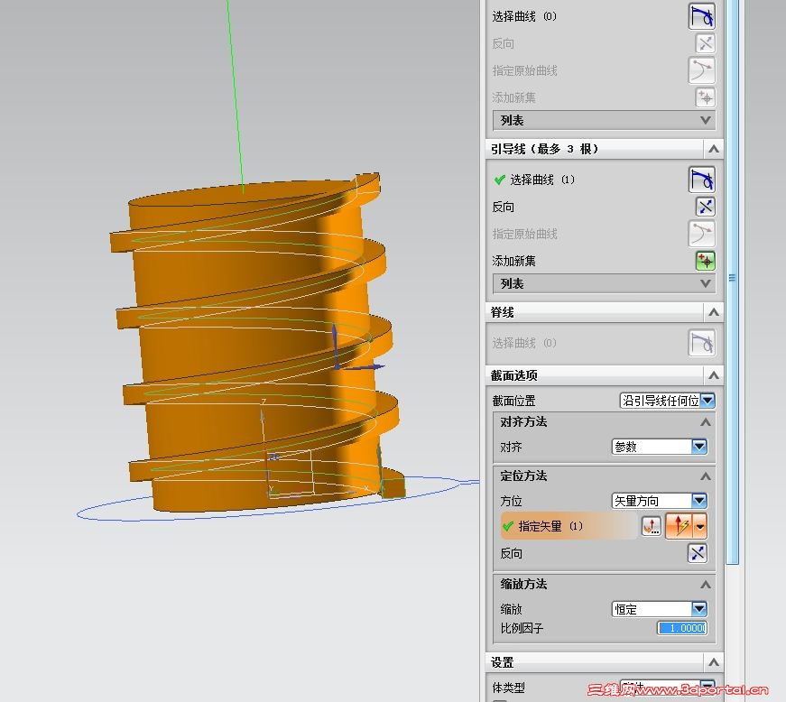

UG除了用一矩形沿一螺旋线扫描画螺螺旋槽外,还能不能用一圆柱实体沿一螺旋线扫描画螺螺旋槽。因为前一种画法不够精确,如果能以后一种画法,就非常完美了,不知UG行不行,或者不知有其它什么软件能行的。希望高手赐教。

UG恐怕做不到用体来扫掠体,用来做扫掠的几何图素都是截面曲线,不知其他三维软件能否做到。但不知楼主说的矩形做截面为什么就不精确了呢?难道圆柱的最大截面不是矩形吗?

实际上,用圆柱体做的三维与实际加工完全一样。但实际上它的法向截面根本不是一条规具矩形。还有它的底面也不是一条直线,而是一条双曲面。这实际上是一个非常难做的图形。我一般用VERICUT软件逆向加工生成实体。据我所知,还没有什么其它软件有这个功能。我只是听别人说有这个功能,但一直没有找到。我估计可能别人也误会了这个意思。2楼主如果有这方面的信息请多多联系。我的QQ是1412479493。

我知道SOLIDWORKS可以用实体扫描了,但是我不知道用SOLIDWORKS怎么画方程式曲线,因为我这里的螺旋槽是用方程式画的。
