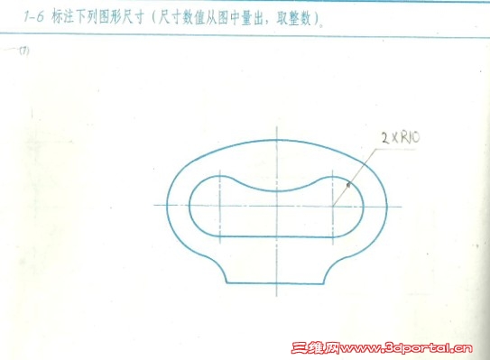

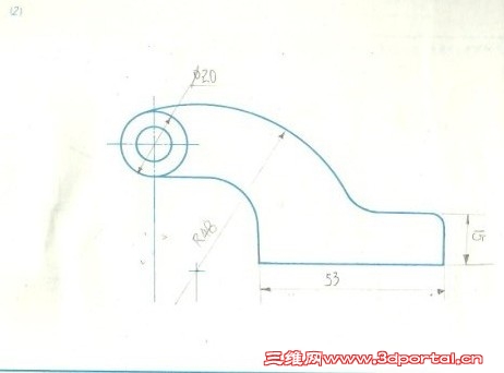

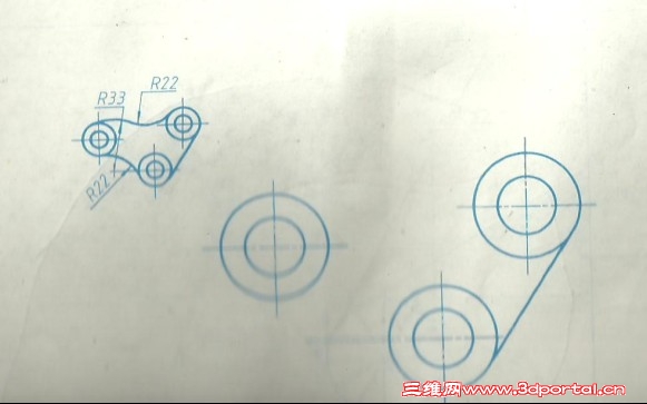

如下共有三图,第一图,求R33的圆心和R22圆心寻找方法。第二和第三图求如何测量其圆弧尺寸。谢谢。

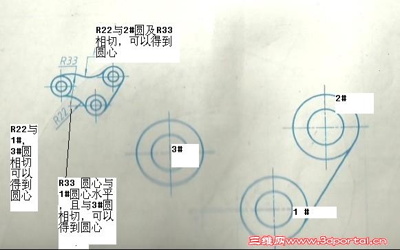

第一题:
0 O: q( v5 W* X. {" F+ F; u( U; Z" T8 Z过各自与圆相切的圆心做直线,相交的点为圆点。

第一题:- f. y! {* ]* K2 `7 u) r
各自的圆的半径+上22或者+33做圆,就有一个相交点,那个点就是R22与R33的圆心。
) k" E8 h9 z9 u后面的题目,可以用数控加工中测量!现实中,我还没找到能直接测量的,不然用量块看看!

尺规作图法,3副图原理一样,通过相切求圆心

三楼和八楼说的都不准确,特别是八楼的大哥你怎么知道R33的圆心与1#圆心水平,你自己的想象吧。
8 n2 \6 W7 Y% d* s# v/ L图一要做出来必须知道已知三个完整圆的直径或者半径。
2 H7 E  h7 N, P: M4 ]$ j一下是我的绘制办法(图借用八楼大哥的):
) P+ K' z* c. X* f, u. M+ d1.R33与3#圆内切,以3#圆心为圆心,以R33-R3#为半径画圆a;
# R5 e# a$ e. d2.R22与2#圆外切,以2#圆心为圆心,以R22+R22为半径画圆b;" s6 c  i( }7 K: s8 k7 ]" }' v9 z
3.圆a与圆b有两条切线,斜度较大的那个切线与圆a圆b的两个切点就是两个未知圆的圆心(因为R33与3#圆内切所以R33圆心应该靠下,R22与2#圆外切所以R22圆心应该靠上,所以是斜度较大的切线);
" J) V0 Z8 h3 R7 ]' A* j4 r& o0 H4.圆心得出即可画圆弧。# }" d) l6 i; }1 v' L- T' O
下面那个R22的圆心大家都应该知道怎么画,我就不多说了。
