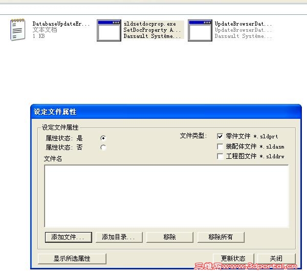

我是WIN7 64位系统,安装的是Solidworks2011 64位,从材料库调用槽钢并在上面打孔保存,但在打开槽钢后要求重新建模,重建后孔没有了,如何解决呀。

toolbox下的所有零件都有个toolbox属性,因此,在零件树中的显示图标都是同一的,swbrowers中默认是只读属性。
% i1 q; |4 G5 B* ?' K+ E& r在安装目录下Program Files\SolidWorks Corp\SolidWorks\Toolbox\data utilities0 l  B2 K1 n1 T& s6 a+ N
有个插件sldsetdocprop.exe 选取想要去除toolbox属性的零部件然后选择移除# I# m: T% ?" A  a  v' n, O' z! O4 g% t* s
即可去除oolbox属性,在设计树中的显示恢复为普通零部件
发表于 2011-3-22 09:38:33 | 显示全部楼层 来自: 中国浙江杭州
将去除toolbox属性的标准件另外保存为其他位置即可
发表于 2011-3-22 09:41:14 | 显示全部楼层 来自: 中国浙江杭州
详见下图,更改库零件只读特性
