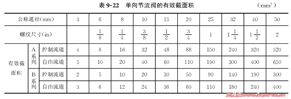

DN是公称通径,公称通径(或叫公称直径),就是各种管子与管路附件的通用口径。同一公称直径的管子与管路附件均能相互连接,具有互换性.它不是实际意义上的管道外径或内径,虽然其数值跟管道内径较为接近或相等。2 _/ s0 d  f" F: A) P0 U
6 ^% h1 P+ G- D; v: b  d8 q
& l  O6 H% O* {9 d6 BDN10 在如图中  指的是 换向阀接口尺寸规格 还是 与换向阀中滑阀相配合 滑道的直径大小......?

不能那样理解,这个通径只能是表示在一定的流速范围内的过油能力,如选用通径32的油管,那你就选用32通径的阀,如选用10通径的阀就会造成动作失控,流速过快,油温急剧升高,油质早期恶化等等。

GB-T1047-1995是这样定义的:公称通径是仅与制造尺寸有关且引用方便的一个圆整数值,不适于计算,它是管道系统中除了用外径或螺纹尺寸代号标记的元件以外的所有其他元件通用的一种规格标记。
4 w+ c$ d9 ]' n+ [公称通径用字母“DN”后面紧跟一个数字标志来表示,作为标志符号,符号后面注明单位为毫米的尺寸。

如13的油管过油量不超过允许流速,用32的阀是可以的。

如果小弟选用 公称通径10的换向阀  和 公称通径6的软管 工作 " R2 Q/ j  D7 r/ p5 i, z" a: ]  S7 |
9 |+ d6 o4 T( Z! z) }
对气缸运行 及 元件的寿命有什么影响?

用6通径基本可以满足13

我认为只在换向阀能满足系统的流量要求,软管选大一级通径较好。即公称通径6的换向阀用公称通径10的软管。
