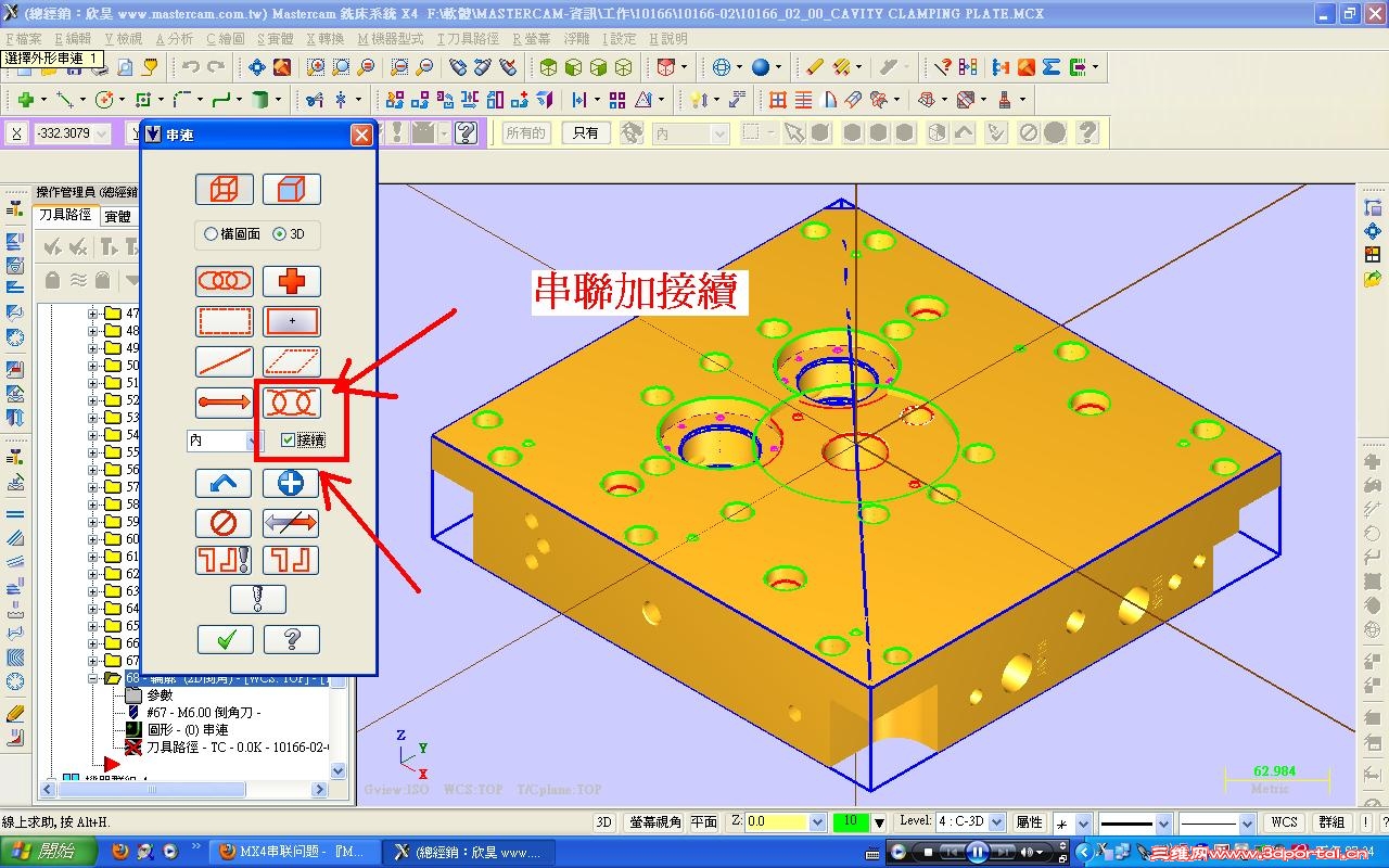

发表于 2011-3-13 19:50:48 | 显示全部楼层 来自: 中国台湾
各位朋友,请问MC4里串联线条时能不能设成串联一条后还可以直接串联?每次串一条就回到单体,不知道在哪里设置!

) X/ w/ c$ ~' ~, v( r1.)做程式前最好把圖面整理一下# ?' S# K; g. b1 Y
可~分層~深度~顏色~線段粗細~等分類~
* X1 a2 b* \  u& b要用時就算重覆線~6 |4 b( O% G. s0 G* I4 L
可用~alt+E~把要用的留在螢幕上~用完~在alt+E~復原/ R( e0 e0 U; m1 x+ T$ O
* G+ r# u. V+ m) ]1 @
2.)用串聯加接續( w% P' v( ], |3 x
當串聯時發現失敗就將串聯接續打勾~一條一條完成步驟~

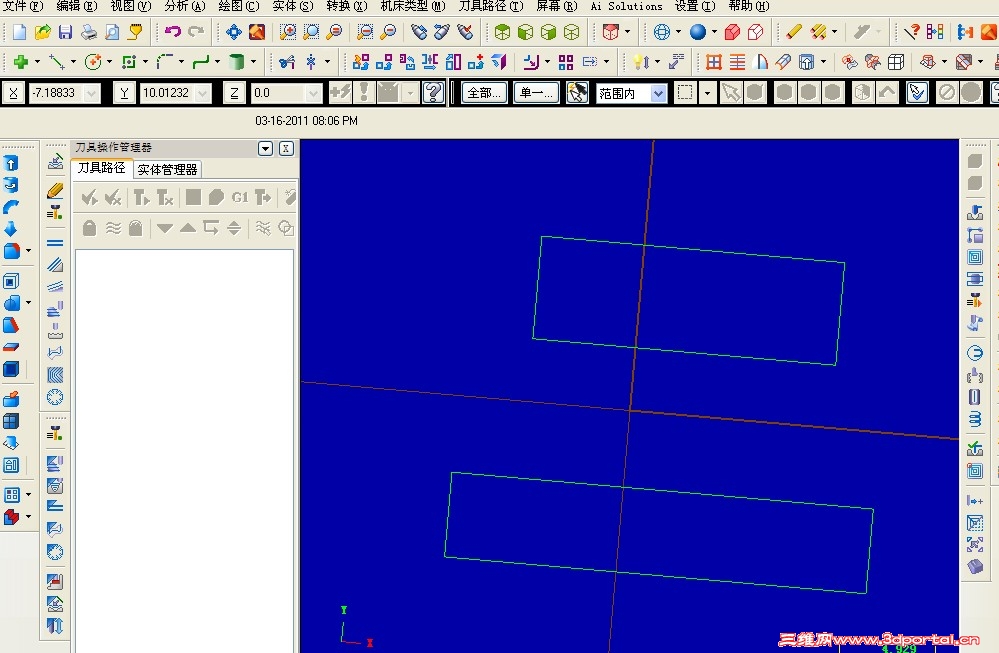

发表于 2011-3-16 20:07:37 | 显示全部楼层 来自: 中国广东东莞
我用外挂,可解决楼主说的问题
发表于 2011-3-16 20:09:50 | 显示全部楼层 来自: 中国广东东莞
我也不知道哪里可以设,就用这个外挂可以一直串连,不会自动跳回单体
