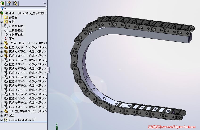

这是我做的拖链的特征阵列,做了一个虚拟零件,在虚拟零件上曲线阵列了孔,再用这个孔特征来阵列装配体中的拖链,但是阵列的效果大家看到了,曲线部分已经脱节了,我已经把那个虚拟零件中的曲线阵列调整了好多次都达不到想要的效果,想请教一下高手怎么解决,小弟在此拜谢了!!

你是想把这个链条拖动么?
 楼主| 发表于 2011-3-14 10:57:33 | 显示全部楼层 来自: 中国湖北武汉
不是的 我是想把这个拖链用阵列的方法装配好

( ~" X; I4 \# u0 e9 |$ W没人会弄吗?我把源文件发上来大家帮忙看一下,对自己也是个好的学习机会,我觉得这个命令还是经常用到的  在拖链和链条装配的时候很有用

本帖最后由 w_hs1 于 2011-3-14 13:36 编辑 1 L7 j  }7 }& D# K& U* d
# Z# m0 f  y2 R% fjaychou315 发表于 2011-3-14 10:57 http://www.3dportal.cn/discuz/images/common/back.gif
1 T/ O: n7 Z( T/ V% r5 k6 `8 P$ ^
& |8 D9 J3 t  ~" m
曲线阵列是各阵列实例按弧长相等分布,而拖链的分布应保证弦长相等,所以这里各实例不能按曲线阵列的规律布置。2 ^, I; S. V& R
% |8 N1 m; n* w. `0 ]请参看下面链接, q' b; d' f8 F( x' x
http://www.3dportal.cn/discuz/viewthread.php?tid=776873&highlight=%CD%CF%C1%B4

 楼主| 发表于 2011-3-14 14:22:23 | 显示全部楼层 来自: 中国湖北武汉
曲线阵列是各阵列实例按弧长相等分布,而拖链的分布应保证弦长相等,所以这里各实例不能按曲线阵列的规律布置。$ z9 S5 N$ }& B+ G  {
0 O9 {, c& L4 s6 s0 Q: [. N! \
请参看下面链接% U; Y# F/ Y3 Y- V# u' R
http://www.3dportal.cn/discuz/viewthread.php?tid=776873&highlight=%CD%CF ...
0 k. S' R" [& u# Q# I, Vw_hs1 发表于 2011-3-14 13:25 http://www.3dportal.cn/discuz/images/common/back.gif
" M) B$ I' i4 G* H# n! u- t% C4 W( ?6 v: k+ f9 K  P( |( ?* J+ g7 v
不老叔,你太牛了,按你的思路应该能解决我的问题,一针见血啊!!太感谢了!!
