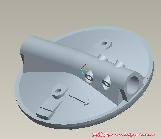

现有一零件需要加工一细长孔,直径¢28.5mm公差0到+0.15、长度250mm,要保证孔不能有偏斜,各位有什么好的方法?8 [' L" L* c- M! f
毛胚件为铸造方法获得。

孔28.5(0/+0.15)长250并不太长,为了钻孔不偏,最好不要铸底孔(有底孔钻孔很容易偏),且钻孔时分粗钻——扩钻(或两次扩钻),如果没有合适的钻头,也可以粗钻后再镗孔。

1. 做工装,带回转180度的,从两头钻底孔¢23。( x4 s& E+ K. }/ b; O4 V1 h
2. 底孔一定不冲,再扩钻,单边留0.15--0.2余量(如果是好刀就一次,需要的话,可以两次扩钻)。
& O/ K$ h/ M1 e3. 在车床上中拖板上上个工装,将工件定位,然后用浮动镗刀(刀杆先从孔中伸过并用顶尖顶上)镗削。

! s# w* n/ n7 i4 Y7 A& x* d1 g回三楼,如果在中托板上加工装需要改动机床吗?
6 Y* G+ ^( i) p3 K* H
. U4 `9 P6 s' o0 e% F' A* G$ Q5 N) e: Y/ a5 h. R- R" m# c$ a% z
再问一下,如果粗钻后再镗孔,用多少的刀杆比较合适,会不会振刀? 精度能否保证?如果批量生产效率怎么样?

此件在钻床上加工即可。先划线,用加长麻花钻钻φ28.3mm底孔,再用机用铰刀(带加长杆)铰成。此件要求不高,容易达到。

回复楼主:不需要改动机床,只要把小托板卸了就可以了,看你的三维图,28.5孔的中心高并不高,中拖板的高度,加上垫板,就够了。* [7 I6 w8 M5 r+ _- i- ]
工序集中效率都不会高,分三序效率就可以提起来,1.粗钻孔  2.扩孔  3.镗孔。镗孔时不会振,只要你调好了就可以了。因为它有前伸导向,伸过去让顶尖顶住。没问题,还有,镗孔是浮动镗刀,转速不会太快,比铰孔略低。
