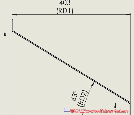

[求助] 怎样才能去掉尺寸下边的括号,谢谢!

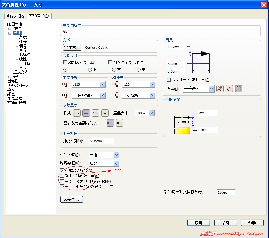

1.jpg 是不是这的问题,以前我的也有括号,不过和你的情况不太一样!

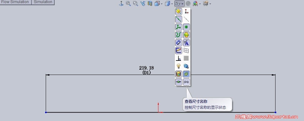

发表于 2011-3-14 17:26:35 | 显示全部楼层 来自: 中国河南郑州
不多说,直接见图即可!7 T6 f+ e: c4 k+ ~8 C1 c

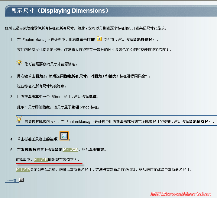

发表于 2011-3-14 18:55:11 | 显示全部楼层 来自: 中国浙江嘉兴
帮你看了一下帮助
