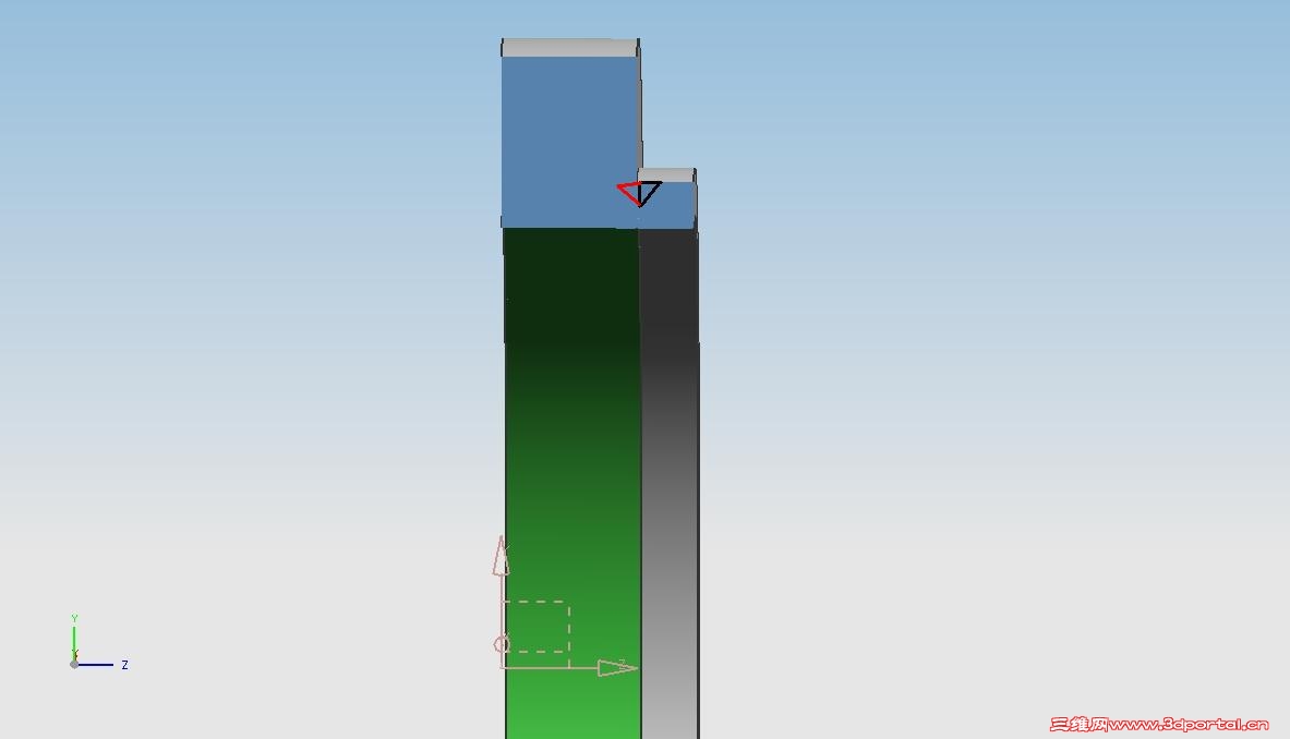

. S2 v( n# h  C$ @. o* c/ o家好,我想问问厚度39毫米和28毫米的圆圈 焊在一起要多大的焊缝,要打多大的坡口,如何打,图片中红色和黑色坡口哪个是正确的,哪位老师傅能教教我。

相比较,黑色是正确的。

楼上说的对
发表于 2011-3-17 17:40:31 | 显示全部楼层 来自: 中国江苏南通
肯定是黑色啦,

对于需要多大的坡口,要看你坡口的作用是什么? 如果是为了增强强度的话,需要看你的受力情况,算焊缝面积的。

要说坡口的话只有黑色的才对,这种结构的如果不是受力焊缝,可以不必开坡口,焊缝的焊脚高度采用较薄板厚度的2/3就可以了。

焊接的坡口在结构件的相关设计手册里都有,不需要计算的。

1  应打单边V形坡口,如图中黑色坡口,尺寸大小决定于受力大小和受力的类型,在长度一定的情况下确定截面尺寸。( l; m& H4 s' _. j) E0 K! C, r; l
2  若是圆形,可在车床上车出坡口。也可用倒角机倒角。
