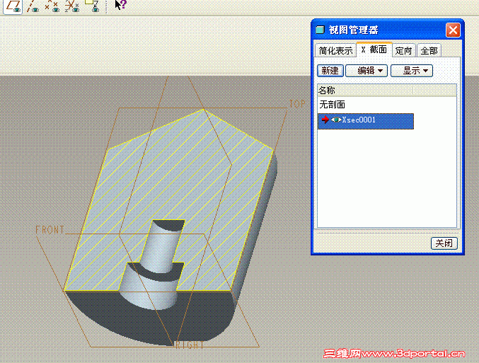

 楼主| 发表于 2011-3-21 09:40:26 | 显示全部楼层 来自: 中国北京
发表于 2011-3-21 10:07:41 | 显示全部楼层 来自: 中国上海
如你图中所示,点选X截面,新建即可,不知道是不是你想要的

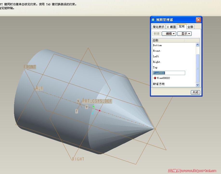

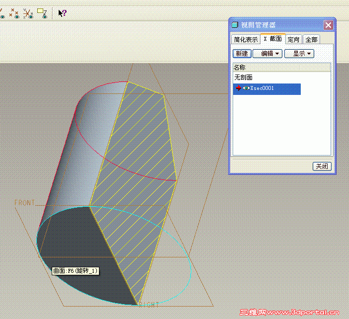

 楼主| 发表于 2011-3-21 10:29:41 | 显示全部楼层 来自: 中国北京
我不是新建一个基准面,我要剖切一个面看看。例如top面
发表于 2011-3-21 12:37:10 | 显示全部楼层 来自: 中国上海
: I" p  J9 @  l4 J( C
/ R7 D2 O, R% @1 E% z1 R 3.GIF 2.GIF
wz_111 + 5 应助
