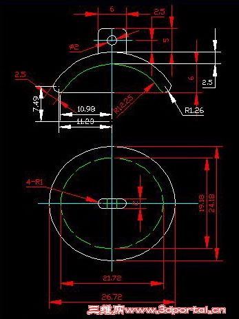

各位大侠请帮忙,请教小弟如何画三维的椭圆

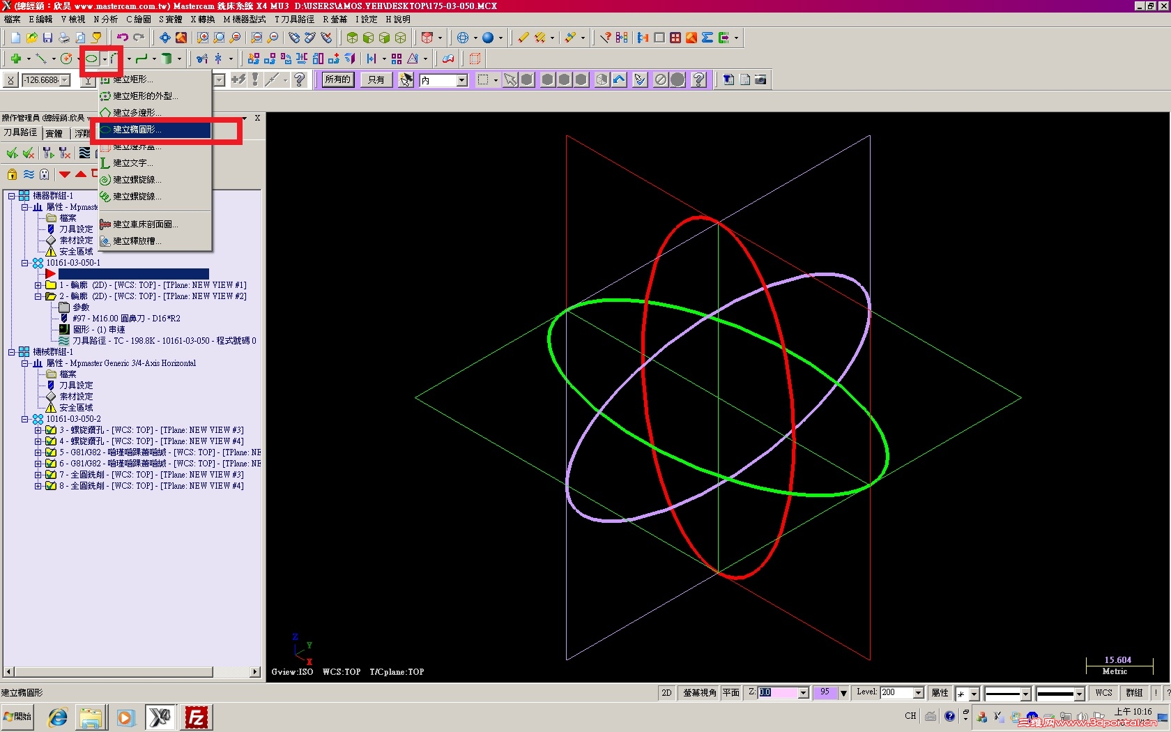

发表于 2011-3-16 12:17:25 | 显示全部楼层 来自: 中国台湾
建立橢圓形
6 x/ U4 _0 w3 k1.)多邊形~橢圓~長軸半徑+短軸半徑~點選圓心~完成9 G8 a0 ?4 W1 W6 h+ N1 q5 M. g* j
2.)建立在任意面~用平面圖素定面(或F/R視角)繪圖同上一步驟~

楼主的意思应该是画椭球吧) u/ |" @; [1 q( K& m
不是楼上椭圆
 楼主| 发表于 2011-3-18 17:57:09 | 显示全部楼层 来自: 中国安徽淮南

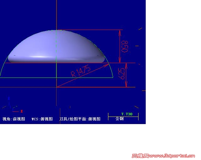

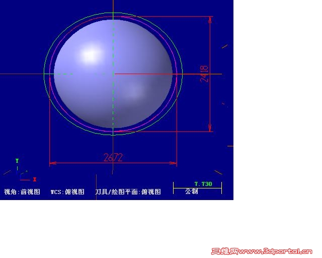

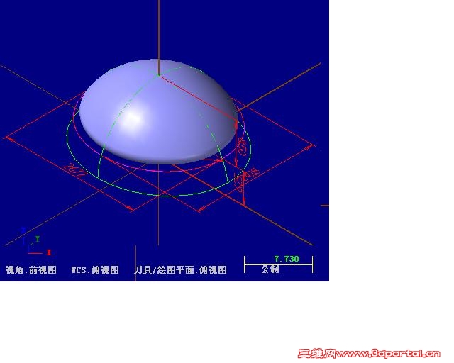

谢谢两位,是这样的图形,帮我看看怎么画

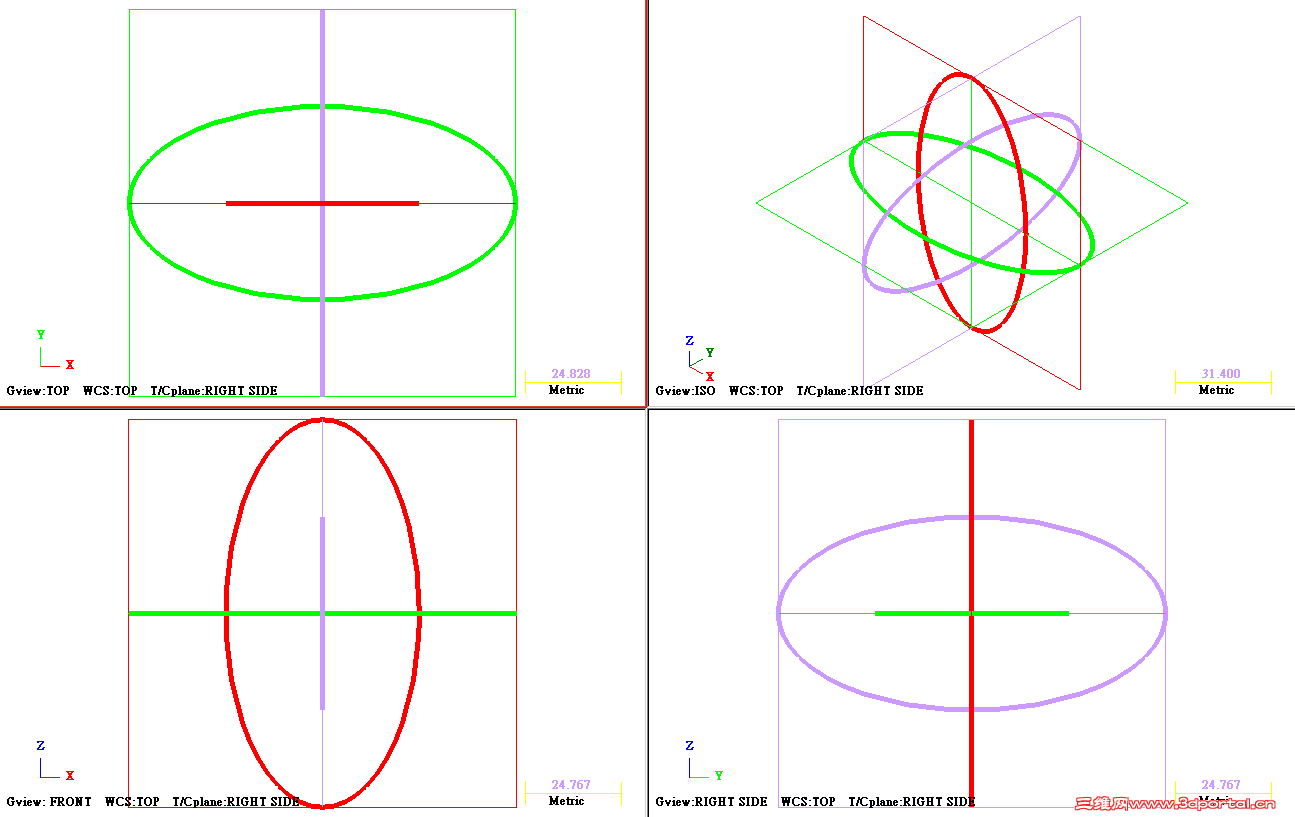

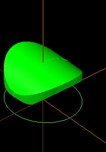

发表于 2011-3-18 19:15:44 | 显示全部楼层 来自: 中国浙江杭州
很简单,用两个视图画成实体布尔就行了

[localimg=98,150]4[/localimg]

4 O# P. m5 y# \8 j- I  W: N7 d+ Q1 Y% S7 H1 o" C
画线架——网状曲面——曲面补正——曲面与平面倒园角。) P5 j2 s5 X+ t/ G  P: O
看着单间,方法不对还有点不好弄。可能我这个方法也不是最佳的,在此抛砖引月,这个题目可作为新手练习用题。可能用别的软件会快点,大家一起讨论!
* d; J5 u' G- D) ]5 _& c另外,本题有多余的封闭尺寸标注,只需如图几个尺寸标注即可。

发表于 2011-3-23 14:45:39 | 显示全部楼层 来自: 中国浙江丽水
如果要求不是很高的话(主要是R1.25不固定),那就单间啦,
  i4 h2 v- F  k3 d% ^4 J+ M画球体——球体修剪至平面——布尔运算-切割——倒R1.25——缩放。
