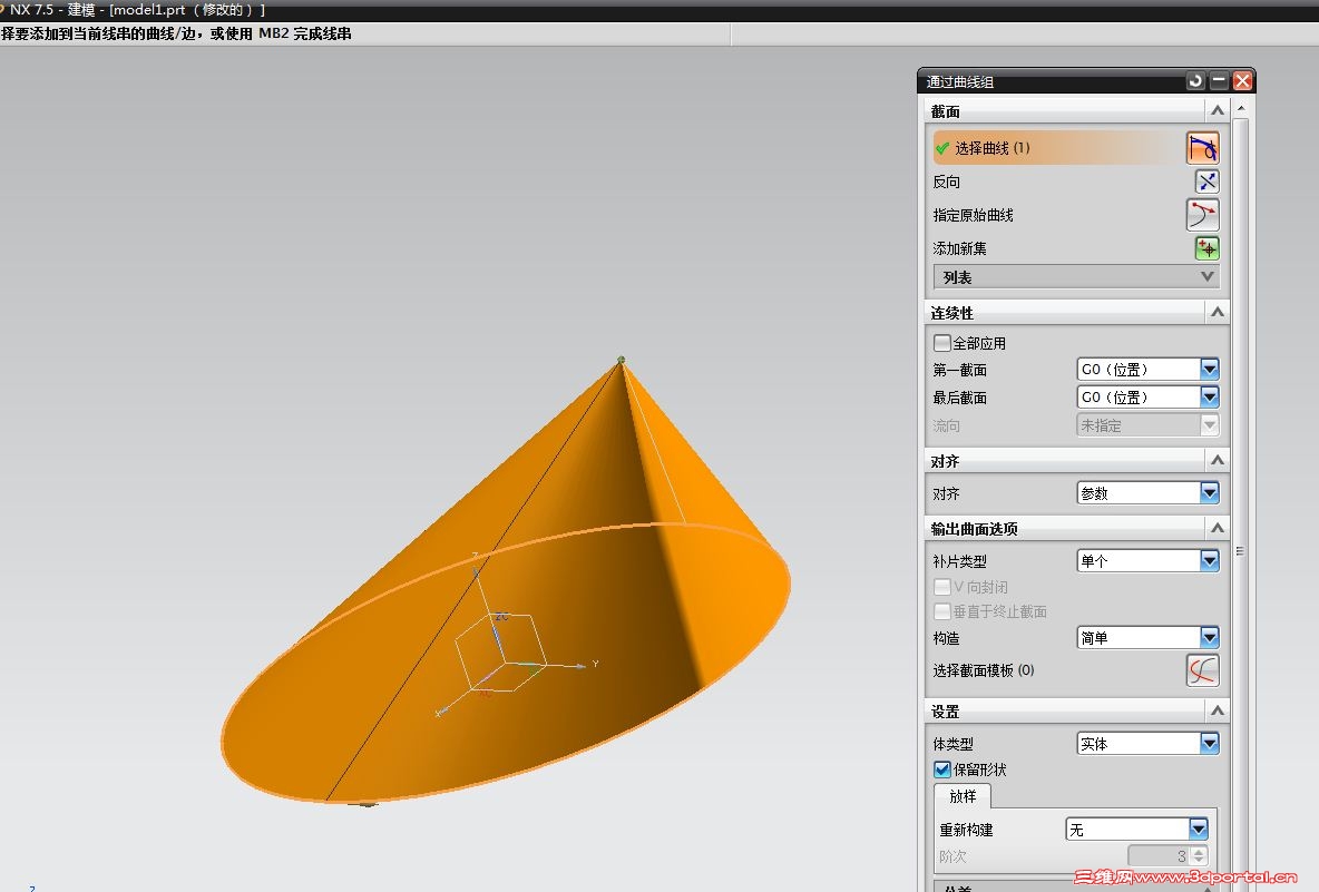

发表于 2011-3-15 11:32:24 | 显示全部楼层 |阅读模式 来自: 中国江苏无锡

  F0 m8 Y3 m! I4 F( A2 X, Q) a我是初学者想在ug上画一个偏心圆锥 用什么命令啊!具体怎么画请各位大侠指点/ ^; A4 m$ P  c' {7 M6 `) G7 O2 m

发表于 2011-3-15 12:04:17 | 显示全部楼层 来自: 中国山东济南
最好用的命令是通过曲线组,先做好底圆和偏心点,用通过曲线组命令依次选取改点(当然也可以用点构造器现做)和圆即可。

 楼主| 发表于 2011-3-16 11:32:29 | 显示全部楼层 来自: 中国江苏无锡
2# WHC44 我是想做偏心圆柱就是上面小,下面大的,     上面小圆的边和下面大圆的边是垂直的
发表于 2011-3-16 11:52:47 | 显示全部楼层 来自: 中国山东济南
那是偏心圆台,命令一样,只不过把点换成小圆。
发表于 2011-3-16 13:45:30 | 显示全部楼层 来自: 中国江苏苏州
用网格曲面指令也可
发表于 2011-3-16 15:17:23 | 显示全部楼层 来自: 中国江苏徐州
用两个不同平面上的圆混合成型很简单的

发表于 2011-3-17 20:28:02 | 显示全部楼层 来自: 中国江苏苏州
用扫描也可以的吧
