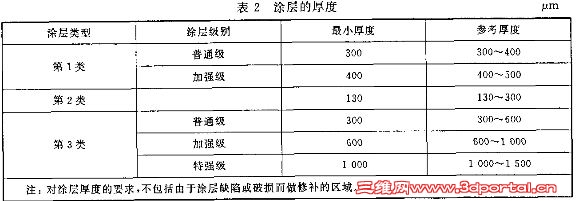

, e5 l3 L; K" {! x请教喷塑厚度是多少

根据喷塑后产品的性能要求决定,通常会要求达到60到120微米的厚度;喷塑前,为了增加底材的附着力,及增大底材的表面粗糙度,会增加磷化处理;为了增加防腐能力,会增加电镀等等,最终的厚度都要累积起来;

发表于 2011-3-16 15:00:36 | 显示全部楼层 来自: 中国上海
没那么薄吧?我怎么记得好像是20~40丝。
发表于 2011-3-16 15:42:02 | 显示全部楼层 来自: 中国辽宁大连
20到40丝,那么附着力要求是多少?我们通常的要求(针对汽车件,要求:外观、防腐、附着力、耐盐雾等等性能)是附着力要到到0级;

发表于 2011-4-7 11:11:50 | 显示全部楼层 来自: 中国山西太原
据GB/T 18593-2001 喷环氧涂层厚度如下表:
tdragonfu + 2 技术讨论
