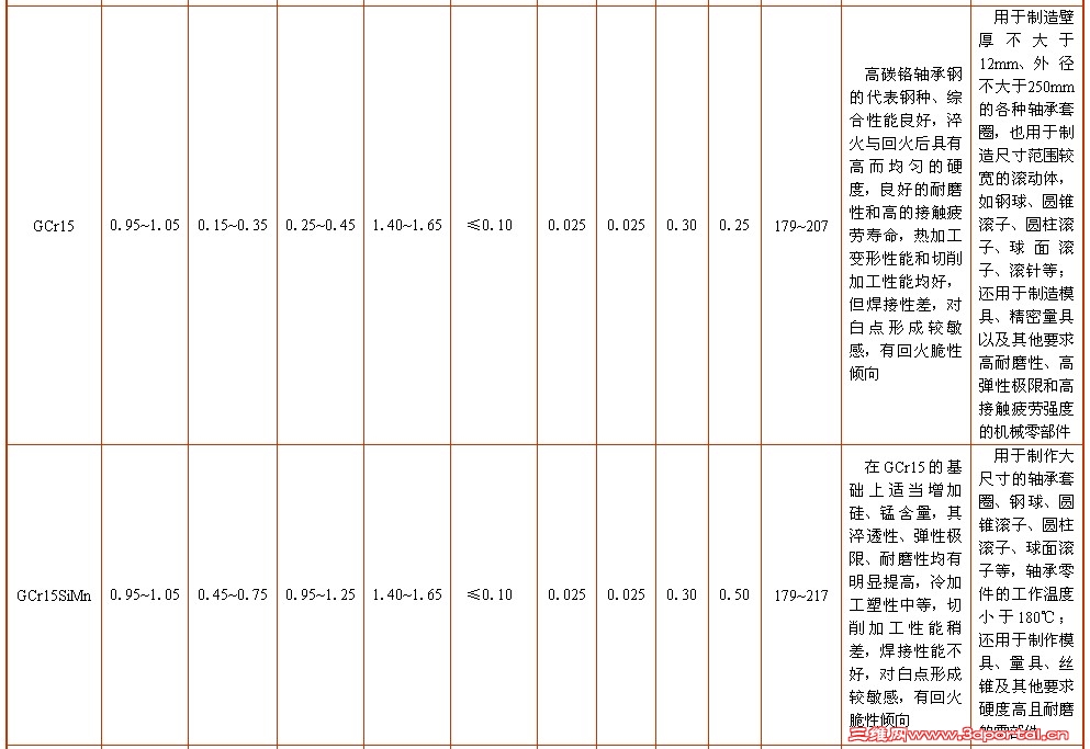

50.8以上的钢球为什么选GCr15SiMn?依据什么标准呢?
发表于 2011-3-15 14:02:56 | 显示全部楼层 来自: 中国湖南岳阳
主要是为了提高大直径钢球的淬透性。
发表于 2011-3-28 13:49:06 | 显示全部楼层 来自: 中国四川成都
其实国内大部分钢球厂还是用的GCr15,只是淬火液选的不一样!
发表于 2011-4-11 17:20:38 | 显示全部楼层 来自: 中国河南洛阳

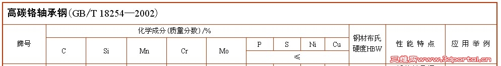

可以配合看JB/T1255 滚动轴承 轴承钢热处理技术条件,主要是淬透性。
发表于 2011-4-15 11:46:25 | 显示全部楼层 来自: 中国湖北襄阳
本帖最后由 gp0134 于 2011-4-15 11:50 编辑 " W- W* v6 N/ ?, Y& k& f
, w1 w* o+ |  H+ _
主要是淬透性能http://file:///D:/学练/1.jpg
