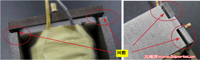

各位: 图示为一电磁铁,外有金属外壳,外壳由于设计的尺寸问题在装配的时候导致无法接合产生了1mm左右的间隙./ X- v$ r' [% C
请问这些间隙对于电磁铁的性能会不会有很大的影响?, K3 Z8 L7 E# p3 s2 \

 楼主| 发表于 2011-3-18 15:46:57 | 显示全部楼层 来自: 中国上海
实验室的人员认为这个金属外壳用来引导磁力线, 因此一定要闭合.
3 t; O! C5 c0 H  l$ o. r但个人认为, 电磁铁的性能只和其内部的磁力线有关. 而内部的磁力线只与线圈的参数和所给的电流有关, 所以外壳包得怎样我觉得对电磁铁本身并不会有很大影响.
  x& e% X! ~0 e不知道大家如何认为?
发表于 2011-3-18 21:54:11 | 显示全部楼层 来自: 中国北京
有影响的。那个壳子叫磁轭,是传导磁力线的主要通道。磁场中增加了导磁性金属之后,磁力线主要从导磁性材料上走。如果有条件的话,可以用表量一下。那儿空出间隙出来,磁力线就大部分从铆合那儿走了。如果磁场太强,那儿可能会被烧掉的。

' p* p. _/ B  m8 |6 o3 T实验室人员的意见是正确的。您的“内部的磁力线只与线圈的参数和所给的电流有关”似缺了些重要的东西,磁力大小和磁路性质关系很大。简单的说,如果磁路使用导磁率较低的材料,磁力则会大大降低。铁磁材料磁路中的间隙也会增大磁阻,降低磁力。您所说的外壳并非一般意义上的外壳,而是磁路的一部分,间隙大了磁阻增加,必然产生较大的影响。

发表于 2011-3-31 10:52:10 | 显示全部楼层 来自: 中国广西百色
应该还是要闭合联通,这样才能尽可能多的把磁场集中在铁芯中

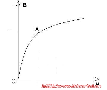

您的主要论点是正确的,但“如果磁场太强,那儿可能会被烧掉的”就不知是什么意思啦。
5 c/ y8 b& D# P) L/ l$ N3 W+ Kpangpang 发表于 2011-3-19 10:05 http://www.3dportal.cn/discuz/images/common/back.gif
7 L( U$ L$ h% T) G& |9 Z7 d
0 u/ h/ |4 H& S" Q/ `在磁饱和现象:
3 [# {: ~: @& y9 Y" Z0 l# u. ?- i0 Q* n- g* d: Q: F% q: Q
       一个线圈通过电流时,线圈中便有磁场产生,描述这个磁场有两个物理量:0 T# v$ I( s. @" Q2 H0 X3 [
$ g7 Z) x% t+ R6 p+ g( a) b3 ~
       一是磁场强度H,它的定义是线圈的圈数和流过线圈的电流强度的乘积(又称安匝数AN);
! ~  G0 D7 K" Z! Q' `' V! {6 k
3 v$ K! w& P) n$ Y0 t7 h# A3 u      另一个是磁感应强度B(又称磁通密度),B的大少除与安匝数有关外,还与线圈中的介质有关。如果介质是空气,如线性电感,那么H和B是线性关系,不存在磁饱和现象;如果介质是铁磁材料时,同一线圈流过同样的电流(也就是H相同)的条件下,导磁率(又称导磁系数,为B与H的比值)μ不是固定的常数,B和H之间不是线性关系,如附图所示。
, e/ ]- j1 y# b6 h( _$ u
- p6 }& h( N) v! O9 J! V
% p4 z7 C; @/ {  k) h* u       在图中可以看到,曲线的A点附近曲线开始弯曲,再往上,B值的变化越来越平缓,也就是说,B值受H的变化影响越来越小,这种现象我们就称为磁饱和现象。3 }0 o  _9 w! L6 \& G2 k
  磁饱和后,线圈中电流再增加,电感中的磁通基本不再增加。但此时线圈将随着电流的增加而过度发热,烧坏线圈。
pangpang + 5 应助,讨论。这样讲得就很清楚啦。
