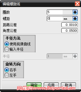

: h: ^5 d" W1 ~% Q直接用螺旋线命令做在平面上再投影即可。
: {6 v9 T6 x; V6 P2 ~% ` 图像 2.png $ e7 y/ G9 O0 {, o4 O
参数设置。! v* {3 U9 C" b4 Z* O# t
- z$ P, }& d! o) E& P! j
1 U8 _1 V5 }" n规律设置。, \3 h7 Z5 J: Y  }$ R1 ?* g
+ O8 u$ ]8 M: t, {: X) R
