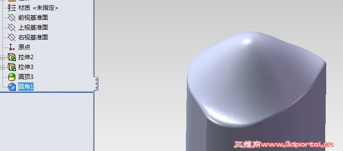

各位师傅,下面的这个图在不改变图形尺寸的情况下,这个圆角怎么圆不出来,不知道错在什么地方,请师傅们指导一下。谢谢!!!

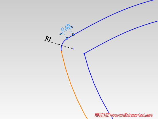

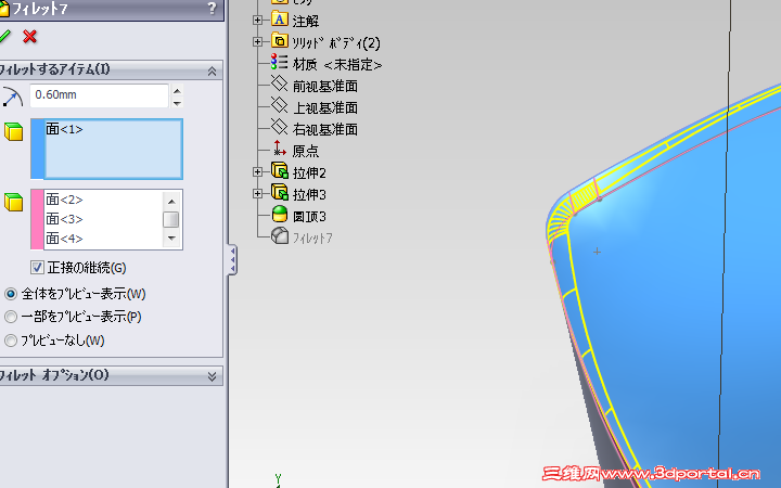

完全是可以取圓角的,但是問題在於你的草圖尺寸。) _0 {) x: O' d9 q+ ^  l" d
スクリーンショット(2011-03-16 9.30.26).png / i4 x9 b- K4 c& Y$ B1 V7 t
圓角處的尺寸限制了圓角的大小。這樣測尺寸圓角R是不能大於0。6的; X5 o3 p0 t! n2 E( K
6 L% \' Z# a4 k/ i限制圓角在0。6一下後,會有這樣的效果% {) s4 L  w$ \8 _6 }$ S+ Y$ c; \
) K# x  s1 }2 C7 V+ K
1 _: E; ~; y% g5 Y特徵樹是這樣的4 V2 b3 x! u7 W  W( }2 _8 k/ n% e/ K
スクリーンショット(2011-03-16 9.31.17).png ( \! T# ~$ z6 v9 `% O
8 B; L5 F. L, `) R
希望對你有幫助

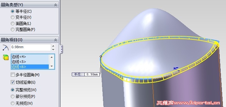

发表于 2011-3-16 09:46:18 | 显示全部楼层 来自: 中国江苏常州
贴图咯,切线延伸方式圆角,处理圆顶和拉抻之间的圆角,所以对圆角半径有要求.R必须小于1mm,纠正楼上的数据
