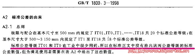

[讨论结束] 标准公差等级有多少个?
发表于 2011-3-15 22:36:32 | 显示全部楼层 |阅读模式 来自: 中国广东东莞
请大家不要翻阅任何资料,凭第一感答出。

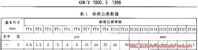

) A3 o# s5 a2 \在工业上常用的标准公差等级共有18个。IT1—IT11用于加工。最常用的是IT6、IT7、IT8、IT9。

可以肯定的说,18是错误的。
发表于 2011-3-16 10:57:17 | 显示全部楼层 来自: 中国湖南岳阳
除了IT1-18外,还有IT01和IT0。

标准公差共20个等级,其中IT01、IT0为远景级

其实是20个,还有2个可以忽视。机械手册有,我师傅也一直说我的,叫我多翻手册
发表于 2011-4-2 17:50:34 | 显示全部楼层 来自: 中国广东深圳
共20个等级
