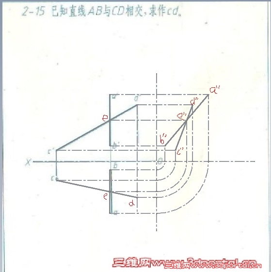

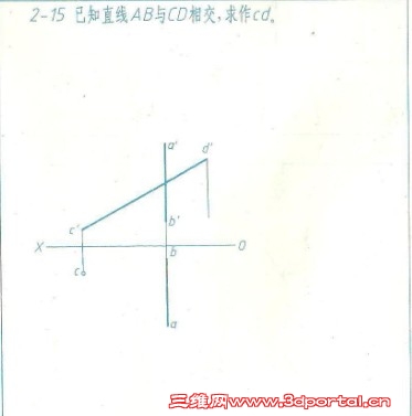

2--15     c点已知的,交点是ab的中点,找ab中点e,连接ce并延长至和过d‘的垂线相交,即为d点

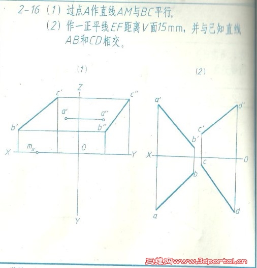

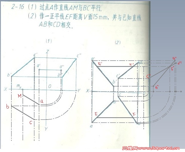

第一题:A′B′与C′D′交点为O′点,然后以B点为圆心B′O′为半径画弧交AB为O点,连接CO并延长与过D′点的垂线相交则为D点
' f4 C! C* e5 u第二题:没明白什么意思- V* |4 y7 N6 r! N" n0 H
第1)Mx是什么啊 如果只是做平行那就以B′点为圆心A′C′为半径画弧,再以A′为圆心B′C′为半径画弧其交点就是M) c! O; b$ a) A; T( V
第2)V面在那?

零件3.JPG ( |' B$ R4 I: c6 [  l; |1 |
零件2.JPG 6 K* v4 f2 b* w' \
2 C" V' u2 b) d' K" t- N
不知道V面15mm是怎么回事

三个平面u\v\w

根据投影关系,画出侧视图,就能找到相互的关系了。
