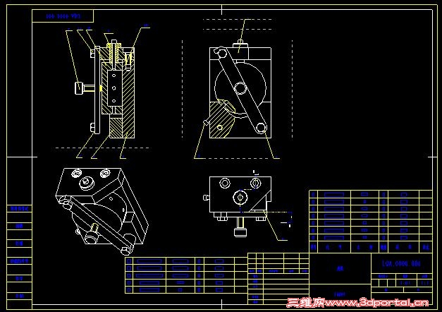

[求助] proe5.0工程图明细栏(BOM)标注无法进行序号连续标注
发表于 2011-3-16 00:17:57 | 显示全部楼层 |阅读模式 来自: 中国陕西西安
# ]" M- u" h) s8 B0 u6 @; f7 y' H4 I8 H( ^/ t
- |3 M( f$ `5 B2 u6 r% {( Z在制作工程图过程有以下问题,请高手指点:% k9 O( a2 E; }6 }5 e4 T8 _  K
1.proe5.0在明细栏进行分段显示后添加标题栏(此明细栏包含3个重复区域,分别为组件、零件、标准件)?8 e) o! X3 ~5 w9 F7 I0 \8 M. `( E
2.在装配图序号标注中,如何实现序号连续标注(水平或垂直方向连续标注). a! ^$ X$ C6 f7 O- ~5 I' D
! v4 K: q: t, M! @7 {; h9 u& c. j# }9 {# C3 g/ M
注:
7 s; q2 J$ ~/ h( K- {1.在序号8明细栏下增加标题栏
  A$ W: o* K1 w5 x* |* h2.如何将序号3和10进行水平方向连续标注,序号4、11和12进行垂直方向连续标注0 g) V  J! K) w1 j* u8 g
原文件在附件中,其包含所需的pdf、装配图、零件件、工程图、国标序号符号
jig2.rar
535.22 KB, 下载次数: 46
jig1.rar
1.86 MB, 下载次数: 38

发表于 2011-4-12 12:23:04 | 显示全部楼层 来自: 中国安徽安庆
看看BOM表的制作,FORMATRS 和TEMPLATES两个(格式和模板的制作)即可解决问题。
