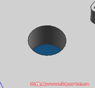

如图,除了求和,求差之外还有什么方法将圆孔补掉?谢谢了

楼主可以用孔功能打孔。
发表于 2011-3-16 07:48:39 | 显示全部楼层 来自: 中国山东济南
去掉孔的方法特别多,如果孔是特征做的且参数未除,直接删除孔特征;如果是草图拉伸的,可以修改草图去除孔;如果已没有参数,可以使用同步建模中的删除孔、删除面等等命令。

要补上这个孔也可以用曲面复制孔内面,再在孔口做一个面与原面缝合就可以,但麻烦。还是布尔计算比较简单。

多个孔,规则母体布尔运算简单,其次直接建模修改,再次如4楼所说

草绘时,加个圆。

先提取曲面,再用面替换指令

很多方法吧,直接删除孔特征,或用曲面补圆.
