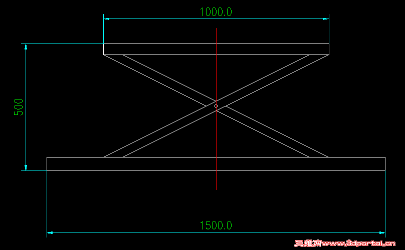

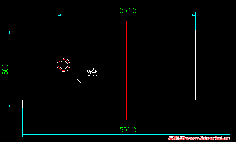

要做一个可以升降的小车,大家帮忙看看看哪个方式好,或者是还有什么更好的。; h$ a; o0 T/ h. A# e  B; ~" N
小车升降的幅度大概是200毫米,载重大约为400KG。要求升降到位准确,误差不超过2毫米。
, G3 y6 u6 U6 N$ ~方式1是,液压驱动,类似于一个简易的梯子。' f/ x( X- f4 |0 A! {
方式2是,导轨+齿轮齿条。) Z# J7 T; c  d0 N" l* e$ x( G3 c
大家帮忙看看,那个合理,可靠。不考虑成本,考虑升降效果好。

第二种。性能稳定

1  用丝杠、丝母传动加限位装置最简单。- r. w* [. Q' z# c
2  购现成的行程200mm的电动推杆或电液动推杆,直接在平台下面安装。2 f4 W: N6 o& p( g7 }5 c1 p
用齿轮、齿条传动不能自锁,还需制动装置,再加上传动装置比较麻烦。

发表于 2011-3-16 10:59:13 | 显示全部楼层 来自: 中国上海
看楼主介绍的要求,液压升降最为妥当,花费也不大,噪音又小。
plc + 2 技术讨论
 楼主| 发表于 2011-3-16 11:21:49 | 显示全部楼层 来自: 中国北京
请教楼上的朋友,液压可以保证精度么?让他在哪里停就在哪里停?因为要升降的高度是随机的。
发表于 2011-3-16 11:54:41 | 显示全部楼层 来自: 中国浙江杭州
本帖最后由 ffddjj 于 2011-3-16 11:56 编辑 8 [! F' V1 [5 d1 U# a  a
8 t) h& L/ d% ?$ M/ I* R: O) u用第一种把 简单可靠 既能支撑又能升降 加上传动装置控制就可以了 液压 丝杆或者连杆机构都可以的
8 X, i7 z  G# o5 ?  K* R  n用第二种方案 这么长的平台至少需要两端同步驱动 如果放的中间驱动则平台需要支撑机构 无论怎样肯定
3 m5 R0 K8 L% }) _8 ^4 N; Q要比第一种方案复杂 稳定性也差 并且直线上下占高度尺寸

如结构计算不是很强倾向使用第二种
发表于 2011-3-19 08:54:55 | 显示全部楼层 来自: 中国北京
按楼主的意思,我认为第一种方案好些。以液压传动,配合行程开关定位。如可另设一根长杆,将行程开关以可移动形式固定在长杆上。升降小车移动到行程开关处,触动行程开关使电动机停止工作。而且行程开关设置成活动状态可以随时调节高度,方便让小车准确定位在任何一个需要的高度上。

发表于 2011-3-22 20:44:14 | 显示全部楼层 来自: 中国江苏南京
液压把行程调好,一样准确。
发表于 2011-3-22 22:24:55 | 显示全部楼层 来自: 中国广东佛山
刚好做过一个类似的
" S: H5 F$ v9 Y5 s9 v5 C: w1 ~1.使用液压形式不合算,要考虑配备液压站,管线的分布,并且液压的定位精度远不如电动推杆。这里力量很小,用液压不合算。' E: l' U/ n5 y1 j2 E, P5 a6 q
2,如果二选一,建议使用剪叉的形式,用电动推杆推最好。
/ S0 A& M. m- u0 ]( _3,如果不考虑成本的话,使用四个电动推杆或升降机同步升降。同步性好;如果要更高精度,现成的伺服电动缸就很不错。
发表于 2011-3-27 22:44:12 | 显示全部楼层 来自: 中国辽宁沈阳
总体可以采用第一种剪式结构,驱动采用液压或电动推杆为好。可以具有停车自锁功能。
' S, |; ^3 M+ B7 {3 G还有一种纯机械结构的方案:四柱可用与四角轴向固定的内螺母配合的螺柱来支撑承重平台,其同步升降可由电机驱动四角螺母外圆链轮来实现。这也是一种成熟的升降机构。

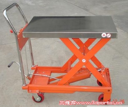

发表于 2011-3-28 07:51:45 | 显示全部楼层 来自: 中国广东深圳
1# wojia098
1 C" M3 [0 M+ A; W* R' B6 s; D( K/ P2 E& i6 F3 Z1 `
楼主要的和这种是一样的功能,
6 e3 }0 z% m" I: P9 H/ I# o看看照片的2 Q9 [( |" @- n# n* F& D) U/ j
手动液压平台车  标价 1600元/台。
' R: V( Z8 z4 @$ b1 H
