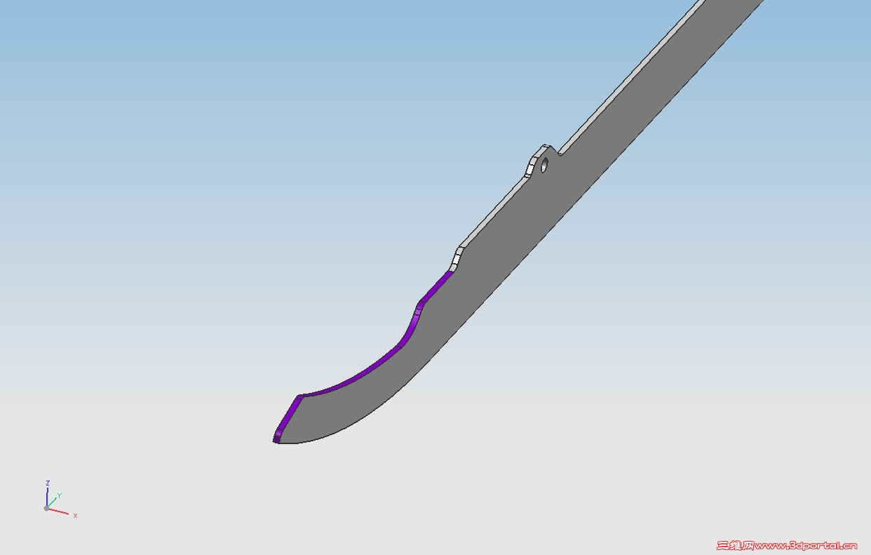

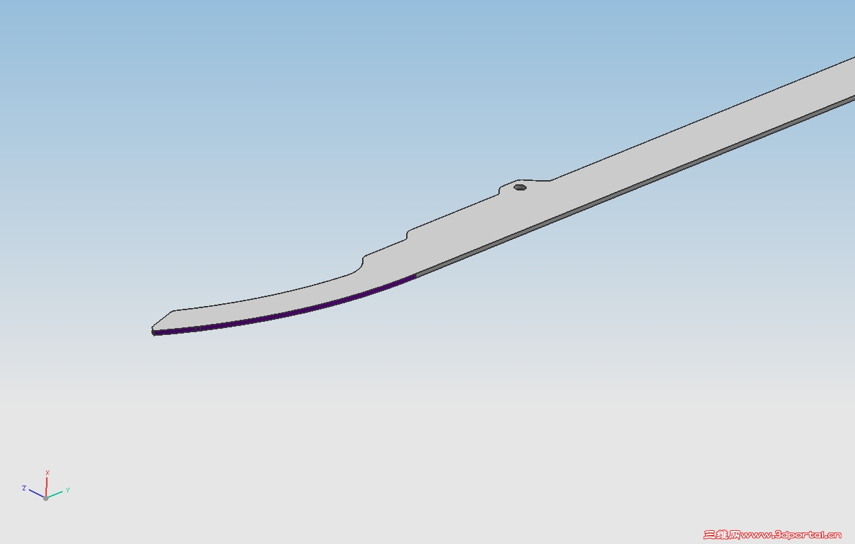

请问,如图零件是铝型材 先把轮廓铣好在弯型 所以需要把前段圆弧面(蓝色面)整个实体一起展平不是单独面,该怎样展平?

发表于 2011-3-16 14:33:09 | 显示全部楼层 来自: 中国四川德阳
UG里面有个钣金模块,应该可以解决你的我提,可惜我不会,无能为力

发表于 2011-3-17 20:25:02 | 显示全部楼层 来自: 中国江苏苏州
你那个好像展不了的吧
发表于 2011-3-18 13:55:20 | 显示全部楼层 来自: 中国天津
你这已经是钣金件了,不能展开的
发表于 2011-3-20 14:53:02 | 显示全部楼层 来自: 中国江苏镇江
这个不是已经平了么。 还怎么展啊
 楼主| 发表于 2011-3-22 10:06:09 | 显示全部楼层 来自: 中国重庆
圆弧面(蓝色)是冷作成型,不是铣出来的
发表于 2011-3-22 10:34:10 | 显示全部楼层 来自: 中国山东济南
这个部位的成型如果用你说的方法做的话,成型原理是冷挤压变形,这样的变形用板料展开方法是不适用的,最好用DEFORM类的研究金属变形的软件模拟。

 楼主| 发表于 2011-3-22 18:00:49 | 显示全部楼层 来自: 中国重庆
8# WHC44
+ K( T  Q. i; s7 q1 s4 Z( [$ w谢谢版主解答!0 Y# n6 E% U4 R# @1 }# K* q1 q
产品上面还有其他的一些特征,上图只是简化后的外形,胚料是定做的铝型材  u5 F5 x. _) k( O4 C/ K+ C+ {
我想知道用UG怎么解决;专业软件学习中..........
