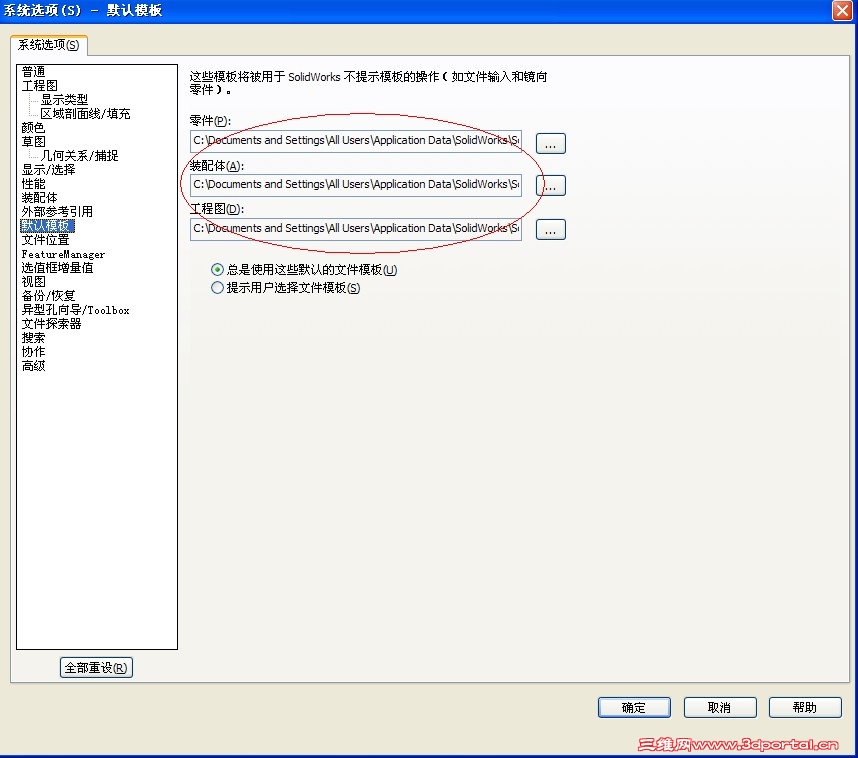

我的电脑原来安装了2009版的SOLIDEORKS,因为使用不当,误把SOLIDEORKS生成的3个文件(零件图、装配图、工程图共3个)放在了桌面上了,因为很难看,我把它删除了,但是只要打开solidworks,就会再次在桌面上自动生成这几个prtdot的文件,怎么也不能去掉。我把2009版的软件删除了,又用光盘安装了个2010版本的,仍然不能把这几个文件去掉。我要回复到桌面原来的清静样子,如何操作?请指教,谢谢。
发表于 2011-3-17 08:40:56 | 显示全部楼层 来自: 中国山东济南
1.jpg , a+ V* {3 A6 L; x6 ^
看看这个位置!
