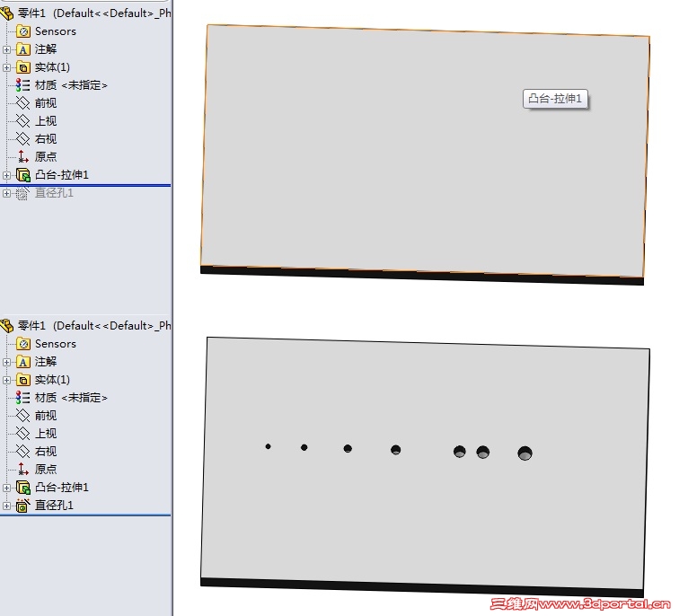

发表于 2011-3-17 09:09:42 | 显示全部楼层 来自: 中国北京
大小不一样不可以,
发表于 2011-3-17 18:06:13 | 显示全部楼层 来自: 中国上海
大小不一样不可以,

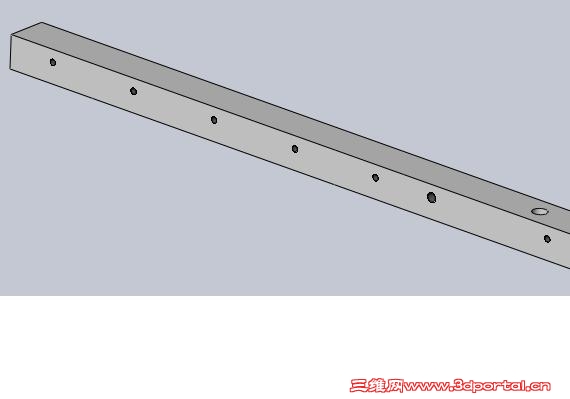

发表于 2011-3-17 21:40:24 | 显示全部楼层 来自: 中国江苏苏州
  u5 `2 |$ K! R+ B6 c! Q& X: Y7 z1 Q0 M6 G2 S3 b8 y6 c0 }
楼上的是直径孔   不是向导螺纹孔    螺纹孔大小一样的话   可以一次形成,形成时有个位置可以调整,直接测量可以得到的。   有个建议  不要生成单个螺纹孔 再去阵列   会影响机器的运行速度   我以前做过的。
发表于 2011-3-18 12:48:11 | 显示全部楼层 来自: 中国江苏常州
三楼的,不一样的孔怎么会在一个孔特征里呢?有没有大哥指点,用的什么版本的sw?

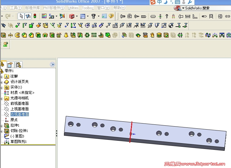

发表于 2011-3-18 13:19:16 | 显示全部楼层 来自: 中国广东韶关
用草图驱动
发表于 2011-3-18 13:26:24 | 显示全部楼层 来自: 中国广东韶关
草图驱动- N3 t8 |& S* a2 L" Y( _% c7 v

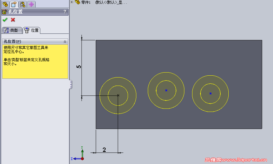

发表于 2011-3-18 16:15:54 | 显示全部楼层 来自: 中国辽宁沈阳
如果一样大小的孔,用异形孔向导中的位置,来确定孔的位置。如图
