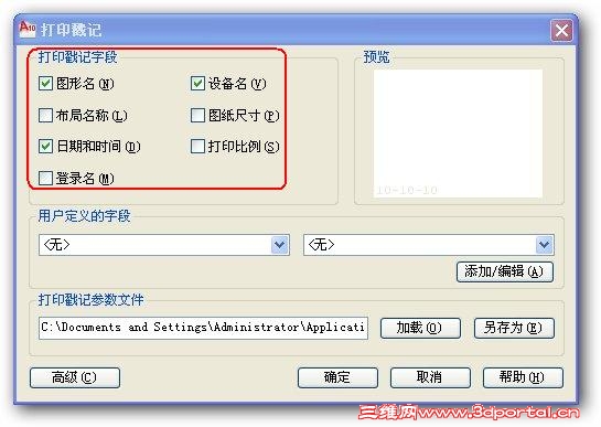

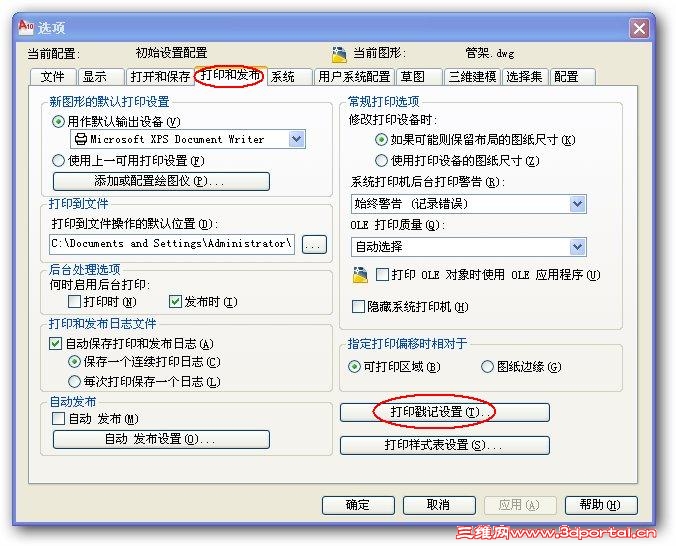

  1、在菜单中点“工具” → “选项”,打开选项对话框。. T2 C% c& n  i# ~9 g7 d7 L$ g/ Y
  2、选择“打印和发布”,点击“打印戳记设置”。
% S6 M3 x7 z& Q% G( H( p
) A7 T! F* Q/ W' l      01.jpg
3 o/ |4 E1 z& \$ |  A
3 t9 t7 E* ?/ S- H/ p+ e5 m# {$ A  3、在新对话框中去掉相应选项的√,再点击“确定”即可。! o5 H& [- S; ]# V
